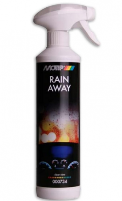

Heute habe ich durch Zufall festgestellt, warum meine Kunststoffe am Z nach und nach den Geist aufgeben und deshalb dachte ich, ich warne mal kurz vor dem angehängten
Presto Regenabweiser!
(EDIT:
MOTIP Rain Away gehört zum gleichen Hersteller und scheint das idetische Zeug zu sein...)
Ich habe das Zeug probehalber auch auf eine Scheibe im Außenbereich auf meinem Balkon gesprüht.
Eine Stunde später hat es den an der Platte fest verschraubten Kunststoff-Griff zerbersten lassen
Der Griff war eng mit einem Gewinde verschraubt und ist zerrissen.
Sobald das Zeug an Kunststoffe kommt, "reagiert" dieser anscheinend...
Es entzieht vermutlich die Weichmacher und der Kunststoff wird spröde und hart.
(Ein Chemiker kann das vielleicht besser ausdrücken
Anhand der Beschreibung ist nur ersichtlich, dass Silikone enthalten sind, aber mehr auch leider nicht...
