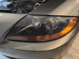

Naja die Dichtung bzw Klebemasse zwischen "Glas" und Scheinwerfergehäuse härtet halt im laufe der Zeit aus und dichtet nicht mehr 100%, aber meines Erachtens ist beim E85 eher das Problem das der Gehäusedeckel hinten zum tauschen der Leuchtmittel nicht mehr richtig abdichtet, also dessen Dichtung.
Die hatte ich auch im Verdacht, auf einer Seite konnte man es ganz gut am Deckel sehen. Deshalb habe ich es mit Silikonfett geschmiert. Ich habe den neuen Deckel auch schon bestellt, nur leider den Falschen, rechts statt links.😅

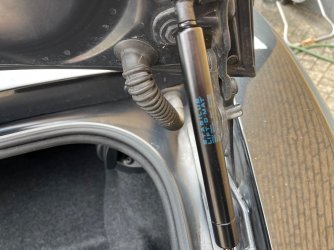

Bei dem Bild mache ich mir aber auch andere Sorgen..... Beim Junior seinem E90 habe ich heute die Kabelfuhrung/Gummitülle mit dem Leitungen erneuert.... Von 13 Einzelleistungen waren 7 massiv beschädigt... Tolle Qualität die BMW da an Leitungen verbaut....🙄
Der E90 vom Junior ist 4 Jahre jünger wie mein ZZZZ.... Will gar nicht wissen wie die Leitungen an ZZZZ an der Stelle ausschauen....🙈
Aber gibt ja eine Lösung dafür... War nur eine ziemliche Fummelei...😜

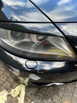

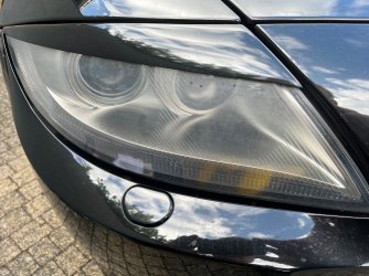

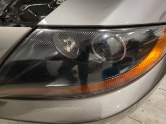

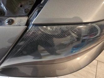

Naja wenn’s läuft… heute noch den trüben Scheinwerfer aufgearbeitet…
Vorher:
Nachher:
- 1000er Nassschleifen
- 2000er Nassschleifen
- Sonax politur mit Politurpad
- Saubermachen
- SONAX PROFILINE HeadlightCoating
Bin ganz zufrieden - kann sich blicken lassen

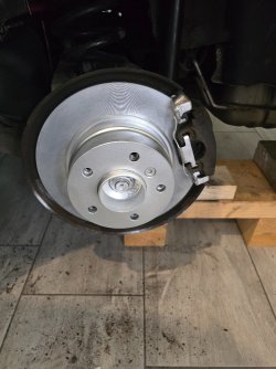

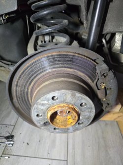

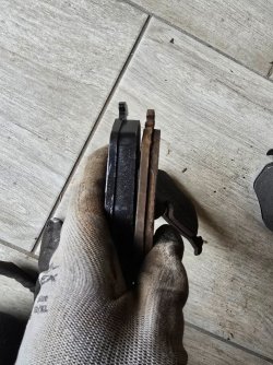

Dieaes Mal war Sonntag etwas produktiver. Beläge waren zwar noch nicht komplett durch aber Tragbild auf den Scheiben war gruselig. Die Umluftklappe muss bis zum nächsten WE warten.

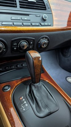

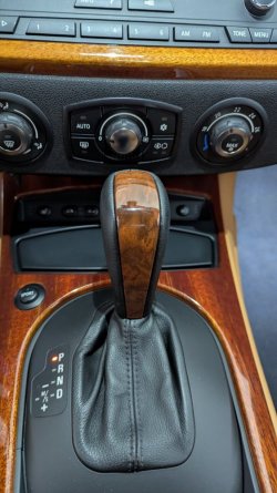

Wie die Zeit vergeht: schon wieder zwei Jahre um und schon wieder eine neue Plakette drauf - ohne Mängel, was mich angesichts nun über 18 Jahren Fahrzeugalter wirklich freut. Auch, dass der Wagen von unten prima aussieht und sich keine Sorgen ankündigen. Nächster Halt: Handwäsche und Wachs, Öl und Bremsflüssigkeit wechseln.
Und vielleicht das Alu-Teil in der Mittelkonsole beledern lassen, hmm…
