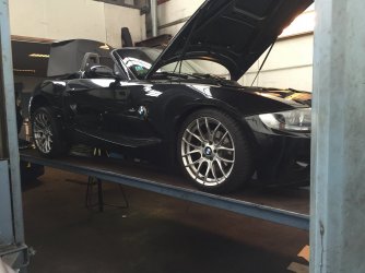

Hydrolager raus, Powerflex rein!
Gelöst werden müssen nur 8 Schrauben der Versteifungsplatte sowie die 4 Schrauben der Hydrolager.
Beim wieder einbauen neue Schrauben nutzen.
Hydrolager 56nm
Versteifungsplatte 59nm + 90 Grad

Gedauert hat es ca 3 Stunden - mit ner Hebebühne sicher in 1-1,5 Stunden zu bewerkstelligen.
Würde mich auch interessieren - meine VA hing in der Luft während der Montage.Also das Abziehen und aufbringen von die Hydrolager / Powerflex kann (soll?) gemacht werden während das Fahrzeug auf sein Räder steht? (ist mich nimmer geklärt in die viele Anleitungen)
Schaut euch mal die Konstruktion an. Da ist ein Teil das exakt auf die Kontur eines anderen Teils passt....
Einfach draufschieben und den wagen schnellstmöglich abstellen. Dann passt das. Ich mache das immer auf der Grube, da muss dann nur der Wagenheber runter.
Beim Powerflex ist es völlig Latte, da kann sich das innere Teil ja völlig frei zum äußeren bewegen und damit kann es auch keine Verspannungen geben.

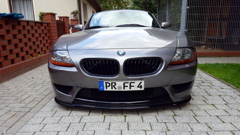

Ist jetzt nicht sooooo der Brüller [emoji15]M Stache 2 Lippe montiert und wieder demontiert xD
Wer Interesse hat kann sich gern melden^^

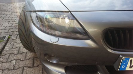

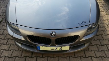

Heute meine neue Front montiert. Bin leider sehr unzufrieden... die Klips links und rechts halten kaum noch im Kotflügen. Hab die zwar "Aufnahme L/R" erneuert, aber die rechteckigen Löcher im Kotflügen sind schon größer als sie sein solltenGing ganz schwer zum enklipsen so dass ich richtig ziehen musste. Steht alles unter Spannung die Spaltmaße sind katastrophal linker Scheinwerfer 15mm, rechts perfekt.
Meinst du die 6(?) rechteckigen Löcher? Ja komplett neu vom Lebmann... über dichUnd die Front war neu?
Ich musste auch lange rumdoktern, bis das alles gepasst hat.
Schau mal, ob die Langlöcher nicht mehr Spiel zulassen?
Hab die Langlöcher an dem Metallschwert, was unter den Schrauben sitzt, einfach etwas erweitert und hab damit den perfekten Sitz erreicht.

Ist jetzt schon fest und das wieder seitlich auszuklippen geht richtig schwer - jedes mal beschädigt das den Kotflügel noch mehr^^Ja genau.
