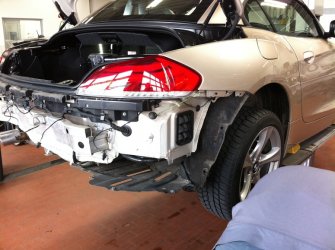

So, die Zwangsentlüftungen sind heute morgen getauscht worden. Aufwand ca. 1/2h, die Heckschürze muss dazu runter. Links und rechts gibt's dann noch zwei Kunststoffklappen (s. Attachment - sorry für die miese Qualität), darunter sitzen die Zwangsentlüftungen.
Mick

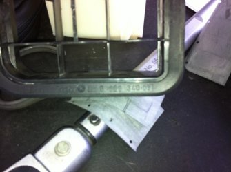

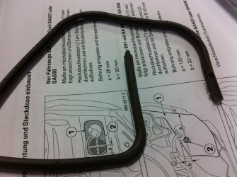

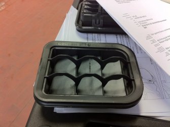

Vorgestern wurde die Aktion bei meinem z4 durchgeführt. Die neuen Entlüftungsteile sehen eigentlich genau so aus wie die alten. Das einzige was anders ist, ist die Gummidichtung, die zwischen dem Plastikteil und der Karosserie liegt. Die alte Dichtung war in meinem Wagen, nach nur 9 Monaten, ganz porös. Das Gummi war sehr weich und man konnte es mit einem leichten Druck ganz zerquetschen. Die neue Dichtung ist viel härter.

Nach wie vor habe ich noch nicht verstanden, von wo das viele Wasser herkommt und wie das dann durch diese mürbe Dichtung der Entlüftung in den Kofferraum kommt?
AW: Wasser im Kofferraum
Ich muss ganz ehrlich sagen, ich auch nicht.
Ich habe zwar die Gummidichtung gesehen. Schrott. Sie sah nicht nach 10 Monaten, sondern nach mehreren Jahren aus. Ob das aber der Grund für so massiven Wassereintritt sein kann, bezweifle ich. Es sei denn, das Wasser wurde mit hohem Druck unter einem bestimmten Winkel auf das Auto gerichtet. Mein Verdacht: automatische Waschstrassen.
