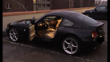

Gut dann habe ich es falsch verstanden. Es geht ja nur darum das mit RFT Sommerreifen andauernd am Lenkrad die Fahrtrichtung korrigiert werden muss. Das Problem ist nun mit den Winterreifen vollständig verschwunden
Okay, das mit den Winterreifen stand ja nicht dabei. Welche Größe, Hersteller und Felgen fährst du denn im Sommer/Winter?
Hab ein ähnliches Problem beim E46, da hängts an der ET der billigen Winterfelgen.
Image1518105868.588406.jpg diese habe ich als sommerreifen, ich glaube 255/35/18 und 225/35/18
Müssten 225/40R18 vorne und 255/35R18 hinten sein.
Sind natürlich ziemlich breite Reifen und dazu Mischbereifung. Das kann schon ziemlich rein spielen. Gerade wenn wirklich schon paar Gummilager in die Jahre gekommen sind werden die Effekte ja durch die breiten Reifen verstärkt.
Was fährst du im Winter? 17"?
Da müsste ich nachschauen
