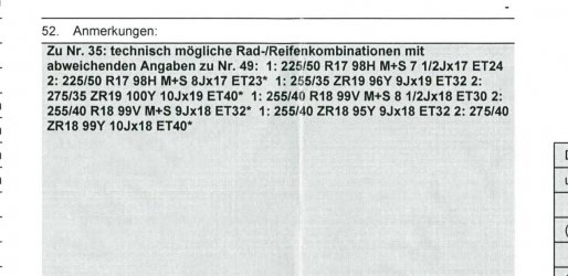

Hallo, ich kann die 798M mit Winterreifen günstig bekommen, bin mir aber unsicher, ob ich die ohne Einzelabnahme fahren kann. Laut Brief ist diese Konstellation nicht als M+S eingetragen. Hat diese Kombi bereits jemand oder kann mich beraten?
Vorne 255 40 R18 100V
Hinten 275 40 R 18 103 V
Beides Hankook Winter I Cept Evo2
Felgen 798M vorne 9J x 18 ET32
hinten 10J x 18 ET40
Danke für euer Feedback
