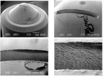

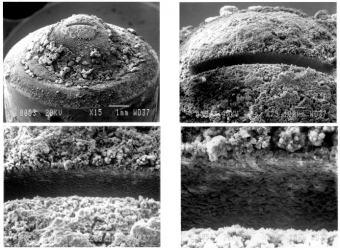

Neuer Injektor...
...und nach 20 tkm mit Schlechtsprit. Wie der Rest des Brennraums und der Kanäle aussieht, kann man sich vorstellen. An dieser Stelle würde man mit einem "Injector cleaner" beigehen um das Zeug aufzulösen.
Die Hauptwirkung: Das Zeug wird aufgelöst, die Verbrennung wird wieder regelmäßiger inkl. aller Motorparameter
Die Nebenwirkung: Die Chemie im "Injector Cleaner" kommt bei der Verbrennung mit dem Motoröl in Kontakt und verändert es nachteilig. Neuer Nährboden für Ablagerungen. Ein Problem gelöst, ein anderes geschaffen... :5jesterz:

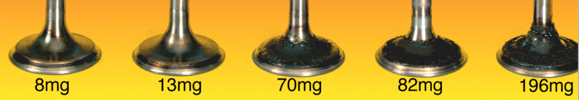

Ein anderer vergleich von fünf Kraftstoffen. Ganz links ein Premium-Kraftstoff.
Ablagerungen mögen zu Beginn ein kosmetisches Problem sein, doch mit der Zeit bauen sie sich auf und werden aufgrund ihrer schlechten Wärmeleitfähigkeit zum Hotspot. Der o.g. N54 Brennraum dürfte ein wunderbarer Hitzespot sein und damit LSPI begünstigen. Wenn man dem Motor dann noch ein Youtube-Kennfeld verpasst, kann man sich vorstellen, wie viel mehr die Bauteile leisten müssen und wie lange das alles gut geht.

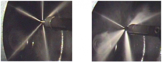

Vergleich zweier Sprühbilder. Rechts fehlt sogar ein Strahl, weil zugesetzt. Wie so ein Motor wohl läuft...

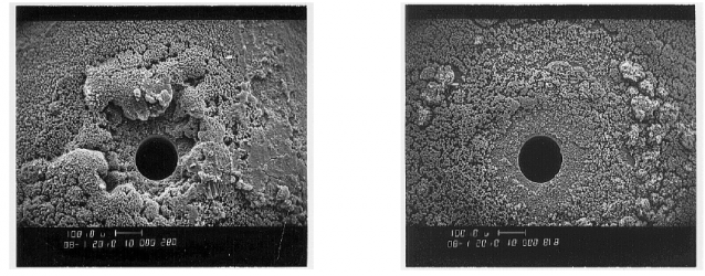

Links fortgeschrittene Ablagerungsneigung. Dieser Injektor wird mit der Zeit zu sein. Rechts ist das Thema durch Reinigungsadditive "kontrolliert"

Danke für die Bilder. Was waren die Referenzspritsorten?
Wenn ganz links (8mg) Aral 102 ist und ganz rechts (196mg) 95 Super (Shell) ist dann macht hat das eine andere Aussage als wenn Hier Aral 102 mit Super verbleibt 91 Oktan verglichen wird.
Keine Namen aber dein Punkt ist valide. Es sind handelsübliche Kraftstoffe.
Es geht hier vornehmlich darum den Mythos "Hauptsache Benzin, ist doch eh alles gleich und von BMW freigegeben" zu entkräften und zu zeigen, dass Kraftstoffe unter kontrollierten Bedingungen (selber Motor, selber Zyklus, selbes Öl) zu unterschiedlichen Ergebnissen führen.
Also da bin ich voll bei dir. Es gibt definitv Unterschiede. Nur wie groß die sind bei den unterschiedlichen Herstellern, das wissen wir noch nicht. zb. Ist Aral 102 und Shell V-Power gleich von der Qualität?. Obwohl Qualität auch hier der falsche Ausdruck ist, sondern mit unterschiedlichen Additiven.

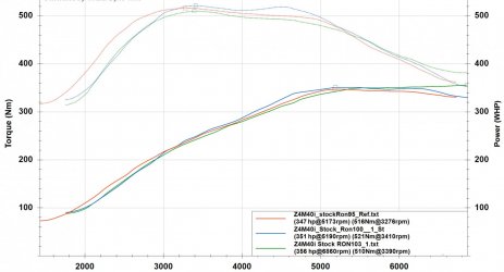

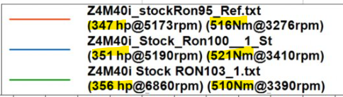

So, ich habe wie versprochen eine letzte Messung mit einem „Premium Benzin“ gemacht.
Die letzten 2500km bin ich nur mit 100-er gefahren ( OMV, Shell). Im DME wurden die Adaptationen für Klopfregelung und Oktan Ermittlung zurückgesetzt.
Gemessen wurde mit einem RON103 „Rennbenzin“ der schlappe 2.90EUR/Liter kostet um die Fragen der 102-er Fraktion beantworten zu können.
( Es ist eine spezielle Sorte die bei uns nur an Rennstrecken (Hungaro-Ring und Pannonia-Ring) und 1x in Budapest verfügbar ist oder als 50L Kanister bestellt werden kann. )
Strecke die selbe, aber gestern war ungefähr 1-2 Grad wärmer als bei den anderen 2 Messungen. Lufdruck, Luftfeutigkeit können natürlich unterschiedlich sein, aber das ist halt „real life“.
Die Ergebnisse sind interessant :
  • im mittleren Drehzahlbereich sind keine Unterschiede sichtbar ( hier ist sogar Ron103 der schlechteste)
  • oberhalb von 5500-6000rpm scheint RON103 tatsächlich besser zu sein, am Ende bei 6800rpm ist der schon fast 20PS stärker ( +5%).
  • die maximale Leistung liegt mit RON95/100 im Bereich 5200rpm an und mit dem RON103 bei 6860rpm
Fazit meinerseits : ich kann im Praxis mit dem Stock Software keine Unterschiede merken. Wenn jemand häufig im Bereich 5500+rpm unterwegs ist, kann vielleicht den 5% spüren.

@kfer .....nochmal für mich zum Verständnis: Du bist immer mit dem identischen Z4 gefahren und die (minimal) unterschiedliche Leistung (PS und NM)
ergab sich dann aus den unterschiedlichen Benzinsorten, oder?

Danke für die Versachlichung hier!
Fazit lautet also: wer über den Track heizt, kann von dem Edelsprit „etwas“ haben.

Das deckt sich im oberen Bereich zumindest mit meinem Bauchgefühl beim 102 er (und das(der) ist ziemlich groß☺️).
