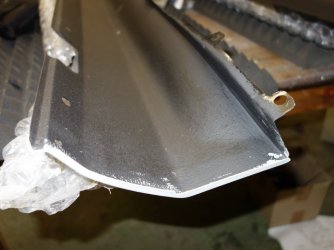

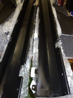

Er behandelt alle abgebauten Karosserieteile rückseitig mit Steinschlagschutz. Später kommt dann noch eine Schicht Wachs drauf.
Das sollte dann ganz gut gegen diese typischen Roststellen helfen.

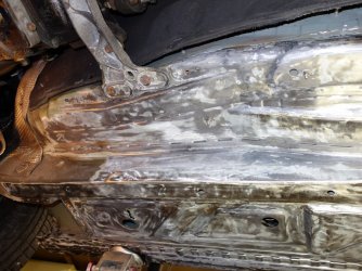

Da immer wieder davon gesprochen wird das Topfbürsten etc. den Rost "überdecken" können weil sie quasi "gutes Material" abtragen und sich dieses über den Rost setzt, habe ich nach der Topfbürste eine Druckluftbürste benutzt.
Diese hier um genau zu sein: https://www.werkstatt-king.de/monti-mbx-metal-blaster-pneumatic/a-149/
Das sieht dann aus wie Sandgestrahlt. Das sollte diese überdeckten Stellen wieder öffnen.
Danach kommt dann Pelox RE an die Reihe. Und dann geht es so weiter.

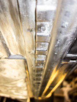

Heute habe ich Rost geschliffen und geschliffen ... Und leider bin ich noch nicht fertig.
Naja, ansonsten habe ich angefangen die aufeinander liegenden Bleche mit Owatrol zu behandeln.
Jede Fuge wird erwärmt, dann Owatrol drauf gesprüht und mit einem Fön in die Fuge getrieben.
Das überschüssige Owatrol wird abgewischt und dann ist das nach ca. 2 Tagen mit Nitrofest überstreichbar.
Ich denke viel mehr kann man nicht machen.

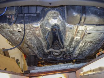

die Schweller sind entrostet. Die letzte Schicht Pelox RE wirkt über Nacht ein und wird morgen abgewaschen. Die restlichen Fugen habe ich vorgestern noch mit Owatrol behandelt und morgen Abend wird der Unterboden Grundiert. :) :-)

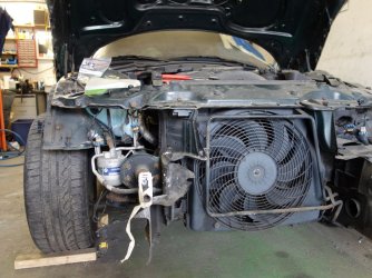

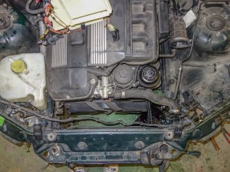

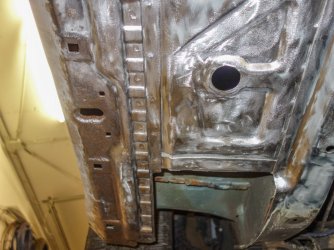

Ansonsten habe ich heute mit dem Motor angefangen. Kühler, Steuergerät inkl. zugehörige Kabel und so ein bisschen Kleinkram sind demontiert.

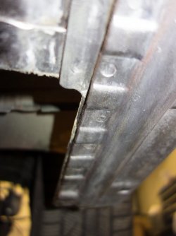

Ist der Schloßträger tatsächlich angeschweißt? Also aufbohren und später neu schweißen ABER ... wie sichere ich die Position? Jemand eine gute Idee?
Sobald der Schloßträger ausgebohrt ist ... sollte der Motor innerhalb von 1-2 Stündchen draußen sein. Ich hole den zusammen mit Getriebe raus.

Wie kommst du da drauf das der Schlossträger verschweißt ist?
Das ist doch alles nur geschraubt, unter den Pralldämpfern und dann oben
nein, Marc hat recht. oben ist der schloßträger geschraubt und unten an den pralldämpfer punktgeschweisst. muss aufgebohrt werden. ich habe es bei mir nicht mehr angeschweisst, für den fall, dass ich motor und getriebe nochmal raushole.
Ich habe nun schon irgendwo gelesen das es bei manchen geschweißt ist und bei manchen nicht und wenn ich das so lese dann verstehe ich auch warum bei einigen die Hinterachse raus reißt und bei anderen nicht.
Oder das gewisse Fahrwerk/Spurplatten/Felgenkombinationen passen und bei anderen nicht.
Fertigungsqualität in seiner Bestform.
das meine ich aber auch. Wenn du den Wagen dann nicht grad in einem Salzsee parkst wird er dich überleben ;)
Hm, das ist doof. Das ist leider der einzig verfügbare Parkplatz.
Wenn alles klappt dann habe ich vielleicht schon ein winterauto. Somit wäre die zukünftige Winterfreiheit für den z3 gesichert.
Mal abwarten was sich nächstes Wochenende ergibt. Da erfahre ich dann genaueres.
@Kuvy schau mal das Bild. Da sieht man die Schweißpunkte.
Auf der anderen Seite ist nur 1 Schweißpunkt.
Rechts hat wohl ein ängstlicher und links ein Kölner gearbeitet. Der ängstliche "hoffentlich hält das, ich mach lieber noch ein paar" und der Kölner "ach, datt reicht dicke. Et hätt noch immer jot jejange"....

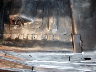

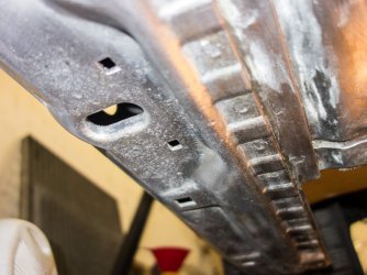

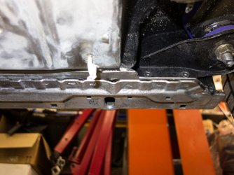

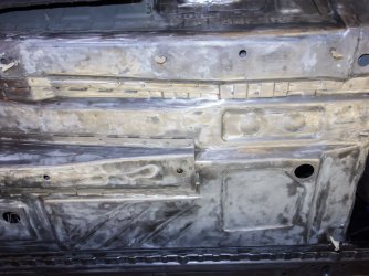

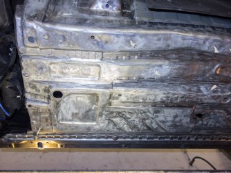

Ich habe eben noch den größten Teil des Unterbodens grundiert. Davon habe ich jetzt noch keine Bilder aber zumindest von dem Zustand kurz davor.
DSC04710.JPG DSC04711.JPG DSC04713.JPG DSC04715.JPG DSC04716.JPG DSC04719.JPG
Hier noch ein vorher/nachher Vergleich:
So ganz stimmt das nicht denn auf dem linken Bild wurde der Rost auch schon anfänglich bearbeitet...
Aber ich denke es zeigt den Unterschied dennoch ganz gut auf :)

Man wird sich schon was dabei gedacht haben, dass auf der einen Seite mehr Schweißpunkte als auf der anderen sind. Diese sind bei allen Autos identisch. Es kann sein, dass es mal eine Revision gab und welche hinzu gekommen sein. Ab diesem Zeitpunkt sind dann aber auch wieder alle gleich. Wenn der Roboter 1x programmiert ist dann macht der das so lange wie er das machen soll. Da gibt es keinen Spielraum. Jeder Punkt ist über X/Y/Z auf 3 Stellen unter dem Komma festgelegt.
Du hast natürlich Recht. Dennoch finde ich es lustig das manche gar nicht geschweißt sind und andere dann mit 5 oder 6 Punkten auf der einen und 1 Punkt auf der anderen Seite.
Daher habe ich mich ein bisschen lustig darüber gemacht.
Menschen sind oberflächlich. Es ist nichts einfacher als sich über Dinge, von denen man keine Ahnung hat, aufzuregen und/oder lustig zu machen. Manchmal gehöre ich eben auch dazu.
Nachtrag :
Übrigens, gestern war mein Karosserieschlosser da und hat sich die Schweißpunkte angesehen. So richtig konnte er sich das 5zu1 Verhältnis auch nicht erklären.
Ich wollte das er sich das vorher ansieht bevor ich die Schweißpunkte aufbohre und er dann sagt: warum haste vorher nicht dies und jenes gemacht, jetzt bekommen wir das NIEMEHR vernünftig montiert....
Naja, so oder so ähnlich. Samstag wird gebohrt und dann kommt der Motor raus.
