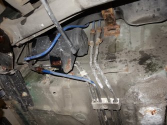

Achso, kann mir noch jemand helfen?
Ich werde aus dem Teilekatalog nicht schlau. Die beiden blauen Kunstsoffleitungen (rechts neben dem Aktivkohlefilter, mit der Schelle und dem Spritschlauch) die direkt hoch zum Tank verschwinden, welche Teilenummer haben die?
Und die Teilenummer für den verrosteten Spannbandhalter. Ich möchte da einen neuen dran punkten. Ich habe im Teilekatalog leider nichts entsprechendes gefunden.

Die Halter vom Tank sind echt immer so ekelhaft vergammelt, dass die überhaupt noch halten und nicht zerbröseln? :eek: :o
"Schönes Fotos", meiner hat exakt an den gleichen Stellen gegammelt, zum Glück nicht so extrem wie bei dir. Aber Kopf hoch, dass wird!

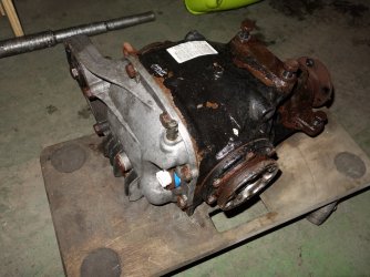

Tjaja,
man könnte meinen ich hätte aufgegeben ...

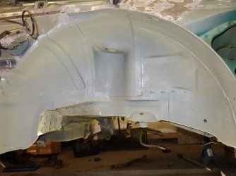

Aber nein. Es ist wieder ein bisschen passiert.
Das Diff ist vom Knies befreit und startklar zum Strahlen.
Ansonsten ist das erste Radhaus rostfrei und grundiert.
Ein paar Teile wie Steuerketten (gab ja 15% bei KFZTeile24), ein paar Powerflexlager und eine Ansaugbrücke vom 3.0.
Das soll, neben dem Bilstein B12, das einzige "Tuning" werden was der Wagen erhält. Ich sehe es nicht mal als richtiges Tuning da der Motor ja durch die vorhandene Ansaugbrücke gedrosselt wird. Ok, die anschliessende Abstimmung kann man als Tuning bezeichnen :)
Wie auch immer, diese Woche bin ich auf Dienstreise und komme deshalb erst am Wochenende wieder zum Auto.
Achso, ich wollte noch erwähnen ... MACHT DAS BLOSS NICHT NACH ... ich freue mich schon auf die anderen Radkästen ..................................................
Gruß Marc

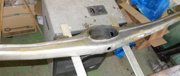

Moin,
oh wow, was für eine Arbeit! Kannst Du mal nach gucken was das ist beim Bild Z3_4. Da geht vom Federteller was nach oben-Links weg. Ist das ein Riss?
Moin,
Hi, danke für die Aufmerksamkeit aber glücklicherweise ist da kein Riss.
Vermutlich eine Täuschung durch die Kameraposition.
Und ja, ich habe über 6 Stunden gebraucht...
Aber das Ergebnis gibt mir Recht
Wenn ich eins hasse, dann ist das Rost.
Gruß Marc

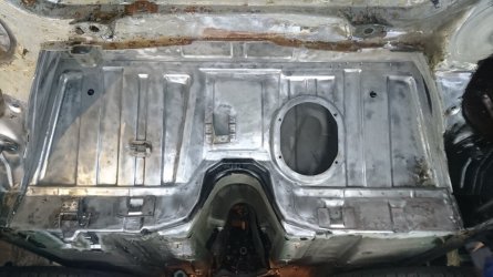

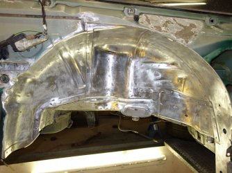

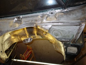

So, da isser wieder.
Was ist passiert? Leider nicht so viel.
2. Radhaus ist befreit vom UBS und Dichtmasse.
Ich habe angefangen mal "spasseshalber" die Dichtmassen an den Verbdinungsstücken zu entfernen ... Überall ein bisschen Rost.
Nichts tragisches aber ich habe mich entschlossen alles zu entfernen.
In jede Falz, Blechüberlappung, Fuge oder was auch immer sprühe ich Owatrol rein.
Dann lasse ich das 2-3 Tage trocknen und lackiere 2-3 mal mit 3in1.
Die Radhäuser werden dann später noch mit OVER 4SP und natürlich Wachs behandelt. Auf die Seitenwände kommt nur noch Wachs.
Anbei noch ein paar Bilder.
Gruß Marc

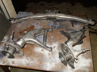

Soso, wieder ein Weihnachtsfest verstrichen und wieder etwas in der Garage gewesen.
Nachdem die Achsteile fertig gestrahlt waren habe ich diese an den zefressenen Stellen noch mit Pelox RE eingepinselt.
Danach habe ich alle Fugen etc. mit Owatrol besprüht. Innen habe ich alles mit Owatrol geflutet und die Achsteile dann auf den Gasofen gelegt und regelmässig gewendet.
So das Owatrol auch wirklich überall hin kommt. Wenn die Teile lackiert sind werden sie innen mit Wachs geflutet. Dann sollte da nichts mehr passieren.

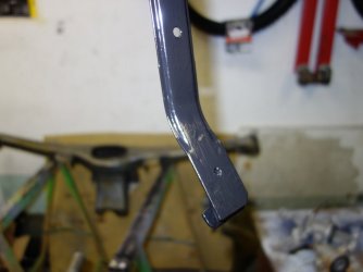

Und weiter gehts .....
Als erstes: Es besteht keine Möglichkeit diese Maße unter zu bekommen? ET 13 - 9,5J? Das wäre nämlich sehr sehr schade. Ein überaus freundlicher Garagennachbar würde mir diese schönen BBS für einen ziemlich guten Preis überlassen ... Aber ich glaube das funktioniert nicht. Die vordere Felge hat ebenfalls ET13 aber "nur" 8,5j.
Ansonsten ist der Unterboden bis auf ein paar klitze kleine Stellen sauber und ein neuer Halter für das Spannband vom Tank ist angeschweißt. Nicht der Schönste dafür sehr stabil.
Ich habe nun diesen Teil es Unterbodens mit Owatrol geflutet. Mit der Hohlraumsonde von KSD kommt man wirklich gut in die Hohl- und Zwischenräume. Owatrol ist schön aus den Hohlräumen durch die kleinen Zwischenräume und Fugen gelaufen. Gut, das war eine riesen Sauerrei aber ich bin froh das es so was gibt.
Nun lasse ich das Owatrol ein paar Tage ziehen und dann wird der Unterboden grundiert und gestrichen. Wenn das fertig ist dann werde ich die Hohlräume selbst noch mit Wachs versehen. Das ist dann vorläufig bis ich den Wagen dann ende 2017 zum Profi bringe und mir bzw. dem Wagen eine Mike Sanders Packung gönne.
Damit sollte der Rost bestmöglich gestoppt sein und der Wagen könnte an meiner Beerdigung teilnehmen.
Mein Freund der Karosserieschlosser und ich haben uns den Diffhalter angesehen und uns eine kleine Verstärkung überlegt.
Es ist nicht viel sollte aber die Bewegungsfreiheit des Halters auf der linken Seite einschränken und so ein reißen verhindern. Zusätzlich werden noch ein paar Schweißpunkte ausgebohrt und mit Schrauben und Blechen versehen.

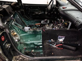

Ansonsten hat ein Forenkollege den Tip gegeben mal unter den Teppich zu schauen (ach, Sitze sind inzwischen auch raus) und ich möchte mich dafür sehr bedanken!
Rost ... Scheinbar sind die Stopfen undicht. Dadurch zieht der Teppich Wasser und gibt es an den Scheuerstellen wieder ab.
Zudem sind die Schweispunkte unter dem vorderen Teil des Teppichs auch verrostet. Aber das kommt später. Erst mal hinten fertig machen.
Deshalb roch der Wagen vermutlich auch etwas muffig. Mein alter E36 roch genau so und ich hatte ihn nicht als Feucht in Erinnerung. Daher dachte ich das es halt "normal" ist das die so riechen. Gut, der Teppich ist zwar trocken aber irgendwie muss ich den Geruch beseitigen.
Leider ist am Teppich der ganze Schaumstoff dran...
