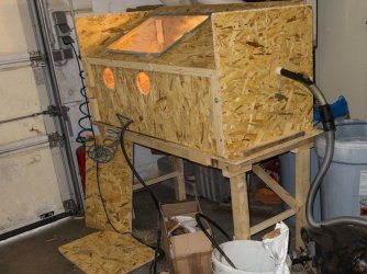

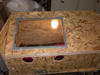

Nunja, ich habe mir eine Sandstrahlpistole gekauft und eine kleine Kiste gebaut und angefangen Teile zu entrosten.

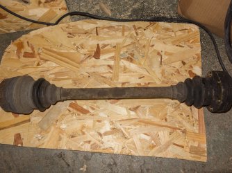

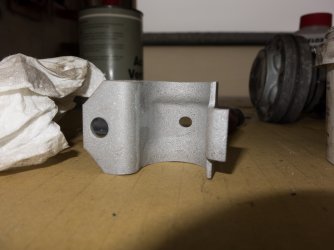

Nunja, fertig sind nun die Antriebswellen, der Kotflügel vorne links, der Stabi und die Stabihalter.
Erst strahle ich alle Teile und dann kommt noch der Pelox Rosterntferner drauf.
Zu guter letzt dann wahrscheinlich noch Korrux 3in1 und Versiegelung.
Die Antriebswellen werden noch mit neuem Fett und neuen Manschetten versehen.

Ehrlich, das Sandstrahlen der kleinen Teile ist das geringste Übel. Ich "freue" mich auf den Unterboden. Da gibt es leider keine Kabine. Aber ich habe mir schon etwas überlegt. Das dürft Ihr dann "bewundern" wenn ich es gebaut habe... :3drummerz :11smartz:

Ich glaube jetzt habe ich einen Fehler gemacht. Ich habe mir nicht gemerkt welche Antriebswelle auf welche Seite gehört.
Kann ich das vielleicht an irgendwelchen Merkmalen erkennen?
Gruß Marc
Ja, das weiß ich. Jedoch haben sich die Antriebswellen nun 260 tkm in die eine Richtung gedreht. Daher würde ich das auch gerne so belassen.
Da nun eine Änderung in die eingefahrenen Teile zu bringen halte ich für nicht optimal.
Naja, mal schauen. Vielleicht fällt mir ja noch was ein/auf.
Du kannst mal schauen ob sie Radseitig eventuell unterschiedlich schwer in die Verzahnung rutschen, das könnte ein Hinweis sein;). Ansonsten dürften sie in sich minimalst verdreht sein, aber das kannst so vermutlich kaum feststellen:) :-)

Hi, danke für die Tipps. Ich habe die Halter vorne als "Projekt" gesehen. Das war das Erste was ich gestrahlt habe.
Die hinteren kaufe ich neu, keine Frage. Die Teile werden grundsätzlich gestrahlt, mit Pelox Rostentferner behandelt, dann kommt Brantho Korrux Nitrofest und dann Brantho Kurrox 3in1. Und als I-Tüpfelchen gibts dann noch eine Versiegelung.
