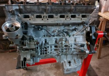

Auf der Arbeit ist momentan die Hölle los und mein Motormensch ist vor kurzem umgezogen. Da haben wir dann das letzte Wochenende weiter umgebaut.

Durch den Umbau bei meinem Motormenschen konnten wir zumindest schon mal den Wagen zu ihm rollen. In der Woche kommt dann der Motor zu ihm.
Wenn das ganze Zeug dann zusammen und verheiratet ist und der Wagen auch wieder bei mit in der Halle steht kannst du gerne vorbei kommen.

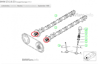

Hat einer eine Ahnung wie man diese rot umrandeten Zahnräder (ich weiß es sind keine aber ich weiß nicht wie die heißen) richtig ausrichtet?
Diese müssen von den originalen Nockenwellen auf die Schrick übernommen werden.
Leider gibt es nirgends eine Nut oder ähnliches.
Mein Mechanikerkumpel hat die Teile noch nie getauscht und muss sich da erst mal belesen.
Vielleicht hat ja hier jemand eine brauchbare Information darüber!
Vielen Dank!
Gruß Marc
Dass sowas nicht einfach mitgeliefert wird, oder einfach gleich die Welle mit dem Teil vormontiert kommt.. :confused: Könnte mir vorstellen, dass viele das einfach nach Augenmaß drauf schrauben, sofern die exakte Ausrichung tatsächlich wichtig ist, könnte das ja zu Problemen führen.
Genau so sieht es aus.
Dann hast du nachher deine "tollen" Nockenwellen und merkst kaum was von der Mehrleistung da das ganze Zusammenspiel nicht gegeben ist.
Naja, das ist nur meine Vermutung.
Jo so ist es , wenn man das nicht hat, kanns in die Hose gehen , aber du hast ja nun die Möglichkeit ;)

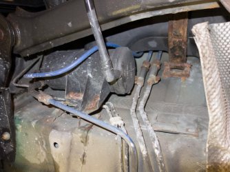

So,
ich brauche noch mal Hilfe:
Diese weißen Clips für die Bremsleitung (linker Clip)
Ist das dieser (Nummer 3)?
Bremsleitung hinten ASC/DSC
Ich habe Nummer 3 bestellt aber das Teil ist schwarz und ein bisschen größer. Kann ja sein das es ersetzt wurde aber irgendwie glaube ich das nicht.
Dann suche ich noch diesen weissen Doppelclip für die Bremsleitungen.
Ich hätte jetzt gesagt das es Nummer 12 ist:
Bremsleitung hinten ABS/ASC+T
Ist es aber nicht. Da ist ebenfalls ein schwarzer gekommen und etwas größer ist er auch.
Vielleicht kann mir da ja jemand bei der Suche behilflich sein.
Vielen Dank!
