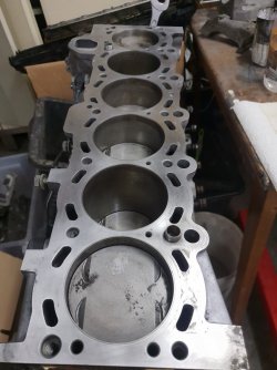

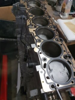

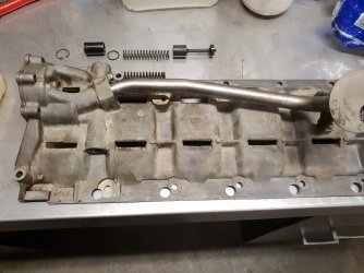

Heute waren einige Freunde und Bekannte da. Zudem hat mein KFZ Freund leider Reifentag, daher nur kleine Fortschritte.
Bei den Steuerketten soll er auf jeden Fall dabei sein.
Dann kommt der Kettenkasten und dann die Zylinderkopfdichtung.

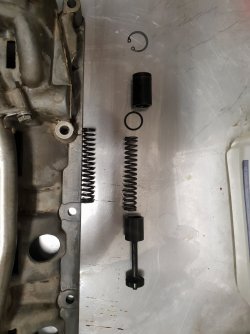

Die Feder des Regelventils der Ölpumpe inkl. Oring habe ich erneuert. Die Neue ist geschätzt einen halben cm länger. Mein subjektiver Drucktest aber sagt das beide ca. die gleiche Federstärke aufweisen.
Einen neuen Oring für den Ansaugschnorchel gabs natürlich auch.

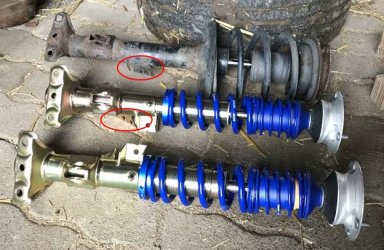

Ich Schlauberger habe anfangs versehentlich die Federbeine vertauscht.
Das ist mir dann natürlich erst beim 2. Federbein aufgefallen. Habs dann schnell korrigiert.

Habe heute angefangen, das B12 zu verbauen. Vorne linke ging das Federbein problemlos rein, aber rechts hängt die Aufnahme an der Schraube vom Stützlager des Dreiecklenkers fest. Bekomme das Ding einfach nicht rein. Woran hast Du gemerkt, dass Du die vertauscht hattest?
Das ist schon ziemlich lange her. Ich glaube beim Verlegen der Bremsleitungen bzw. Abs Sensoren.
Und dann gibt es da glaube ich noch eine Nummer drauf für links und rechts.
Ich meinte 4. aber war mein Einbaufehler. Die ganze Vorderachse muss in der Luft sein, dann geht das Federbein problemlos rein. Wenn man nur einseitig anhebt ist durch den Stabi alles verspannt.
Ich habs damals auch einseitig aufgebockt eingebaut, allerdings habe ich die Pendelstütze vom Querlenker getrennt, damit war die Verspannung des Stabis egal.
