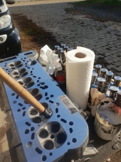

20181102_161257-1200x1600.jpg 20181102_161254-1200x1600.jpg 20181102_161755-1200x1600.jpg 20181102_170015-1200x1600.jpg 20181102_165941-1200x1600.jpg 20181102_170029-1200x1600.jpg

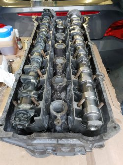

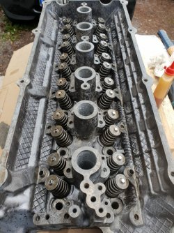

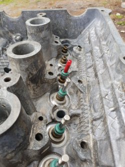

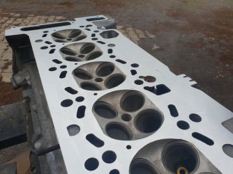

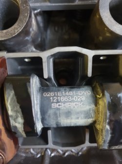

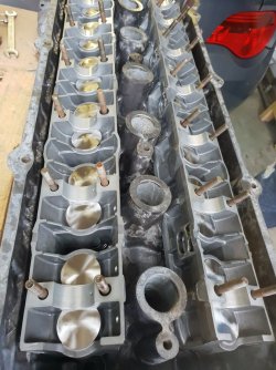

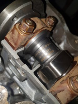

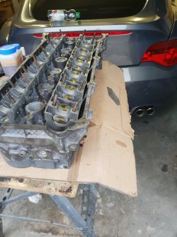

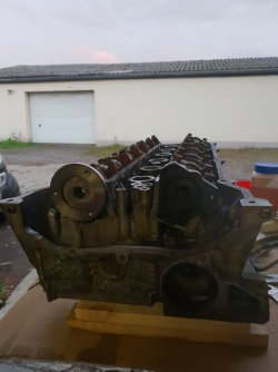

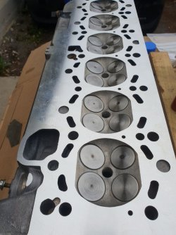

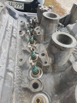

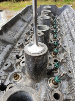

So, heute wieder etwas gebastelt. Leider habe ich vergessen die Lagerschalen in Kaltreiniger einzulegen. Daher haben sie noch dieses angenehme Braun.
Warum die schwarze Nockenwelle so angelaufen ist weiß ich nicht.
Spielt aber auch keine Rolle.
So langsam nimmt der Motor gestalt an :D
Dat sieht ja aus wie auf der Veterama :whistle:
naja vielleicht ist es da nicht ganz so sauber ;)
Was bin ich froh das du die Nocken wellen nicht verkauft bekommen hast !
sonst hätten wir nicht so schöne Bilder
Marc, kannst du mal was dazu schreiben wie du die Nockenwelle aus- und wieder eingebaut hast? Laut TIS braucht es ja dieses riesige Spezialwerkzeug, welches die Welle gleichmäßig herunter drückt. Anderfalls soll die Welle sich wohl verkannten oder brechen. Im Netz habe ich mal gelesen man sollte ganz vorsichtig alle Lagerschalen nach und nach immer ein bisschen lösen. Bist du auch so vorgegangen?
