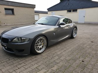

Hast Du dich jetzt schon an deinen Felgen satt gesehen?;)
Ich mag die 313 zwar, allerdings fand ich immer, dass dem Z3 dafür etwas wichtiges fehlt: Eine imposante Bremsanlage :D
Da ist soviel leerer Raum sichtbar.
Sind aber sehr schöne Felgen. Wieviel Restkomfort ist mit den 19ern noch da?
Keine Ahnung. Ich habe die nur drauf weil mein Kumpel meine BBS auf seinem z4 testen möchte.
Die Felgen sind auf dem z3 nicht soo schlecht wie gedacht aber 19" kommt mir nicht in die Tüte.
Dann echt lieber jeder bei seinen Felgen bleiben :)
Fazit: Das Fahrverhalten vom z4 konnte verbessert werden mit meinen Felgen.
Unterschied pro Felge von 3,5 - 4 kg
Das Verhalten in schnellen kurven ist besser geworden. Ruhiger und kein hoppeln mehr und dadutch höhere Kurvengeschwindigkeit bei mehr Stabilität möglich. Agiler ist es natürlich auch geworden.
Ich habe die PS4 drauf, er die PSS.
Also auch keine schlechten Reifen.

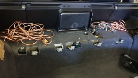

Nachdem ich diese Saison dem tollen Motor lauschen durfte, geht es nun an die Hifi.
Ziel ist es eine vollständig versteckte Hifi zu verbauen und dennoch einen ordentlichen Sound zu erreichen.
Das Einzige was sichtbar sein wird ist das Radio.

Die Woofer werden unter der originale H&K Abdeckung platz finden. Das Volumen sollte mit einem angepassten GFK Gehäuse mehr als ausreichend sein.

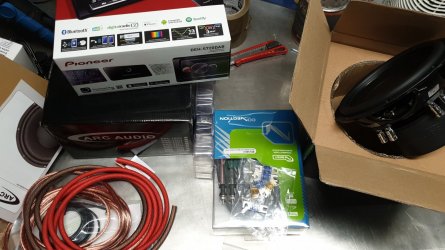

Heute sind dann endlich die ersten Teile vom Black Friday shopping eingetrudelt.
Ja heute erst und ich warte noch auf Endstufe und Hochtöner.
Aber wenigstens kann ich die Wooferkiste anfangen.

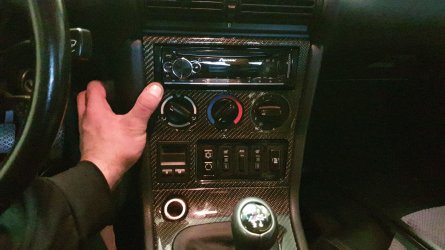

Das Radio finde ich optisch in Ordnung.
Durch die Carbonmittelkonsole stört der Glanz des Radios nicht so sehr. Aber das ist natürlich Geschmackssache.
