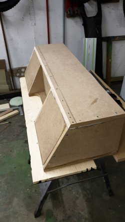

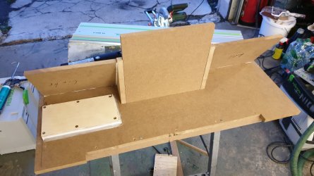

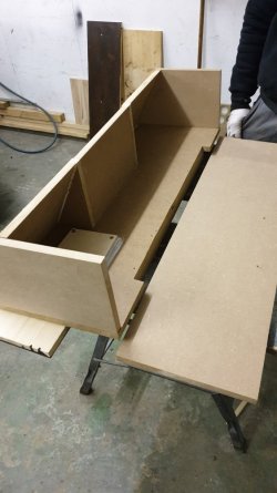

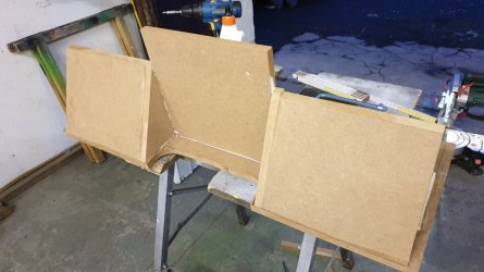

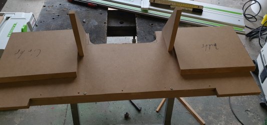

Heute haben wir mit dem Woofergehäuse angefangen.
Alles in Allem bin ich bis hier hin sehr zufrieden.
Ich habe gute 26Liter Volumen und liege damit im idealen Bereich.
Morgen gehts dann weiter.
Am schwierigsten wird die große Blende die vor den ganzen Subwoofer kommt ...
Aber eins nach dem anderen.

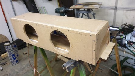

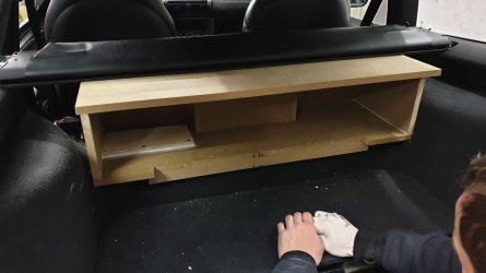

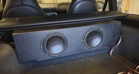

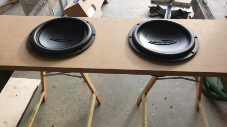

So, heute habe ich die Kiste zu gemacht.

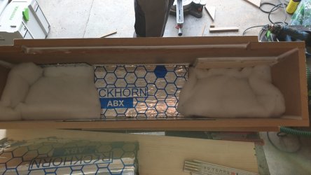

Von innen noch mal ordentlich abgedichtet, die 2 Doppelspulen verkabelt, die Kabel gegen rappeln abgesichert und die Woofer eingebaut.
Das Gehäuse wirkt dicht. Die zugehörige Endstufe wurde heute versendet und somit kann ich das dann demnächst auch endlich testen. :D
Morgen fange ich mit der Verblendung an. Das wird der schwierigste Teil. Denn da muss alles sitzen ... sonst siehts Kacke aus.

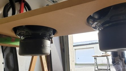

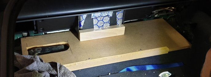

Der Woofer passt perfekt unter die Strebe und ist somit schon ziemlich gut gesichert. Nach hinten kann er auch nicht rutschen da das Bodenbrett Aussparungen hat und der Woofer nur an einer Position passt. So lange das Rollo drauf ist bekommt man den Woofer nicht raus.
Damit der Woofer nicht durch den späteren Akustikstoff durchschimmert, habe ich ihn schwarz gemacht. Sonst hat das keinen Grund. Wird ja noch voll verkleidet.

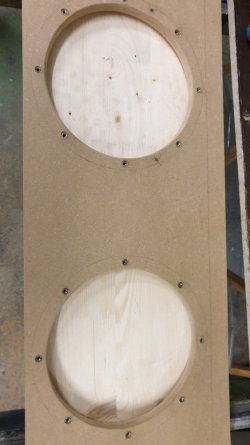

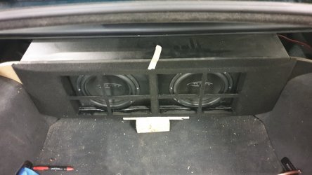

Heute habe ich weiter an der Verblendung gearbeitet und das Arbeiten mit der Fräse hat sich als "anders als vermutet" herausgestellt.
Nunja, so gab es etwas Verschnitt und die bisherigen Pläne wurden überdacht und entsprechend geändert.
So sieht man mitten im Projekt: "Der Plan hat funktioniert... aber der Plan war scheiße"... oder "kann man schon so machen ... dann ist es aber kacke".
Also am Donnerstag wird frisches Material geholt und weiter gebastelt.

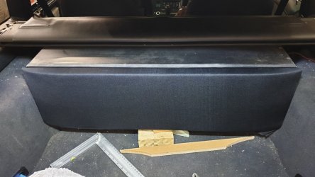

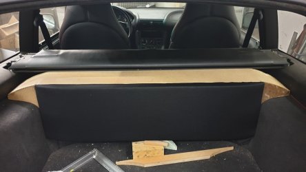

Mein Sattler des Vertrauens sagt: Stoff für den Kofferraum? Leider nein, leider garnicht.
Also morgen mal die örtlichen Hifiläden anfahren.
Ich persönlich bin sehr zufrieden. Der Stoff auf dem letzten Bild ist noch nicht komplett fest. Ja und die obere Blende benötigt noch Stoff. Schwer zu kriegenden Stoff
Mal sehen, wird schon funktionieren :D
