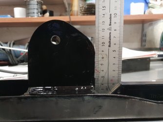

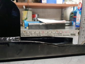

So, hier nun mal die Daten zum Diffhalter.
Ich es nun absolut Laien- und Stümperhaft zu "Papier" gebracht und es sind alles nur Anhaltswerte so wie es bei mir passt.
Der Träger ist 720mm lang und die roten Striche durch den Träger (deren Einzeichnung ist nicht exakt) zeigen wie viel Material von dem U-Profil noch übrig geblieben ist.
Links ist es quasi ein sauberes "gefälle". Rechts hingegen gibt es eine Besonderheit. Deshalb habe ich alle 25mm gemessen.
Bitte beide Seiten des U-Profils beachten. Die Maße weichen ab.
Ansonsten sollte sich der Rest aus den angehängten Bildern erklären. Quasi selbsterklärend.
Bitte nur die Maße vom Zollstock beachten. Der Winkel diente in diesem Fall nur als Winkel :)

Vor Einbau muss für den neuen Träger Platz in der Traverse geschaffen werden. Dazu müssen dann 2 oder 3 kleine Unebenheiten ausgebeult werden aber das erklärt sich dann von selbst.
Die Kanten des U-Profils habe ich angefast damit diese besser in der Traverse versinken.
