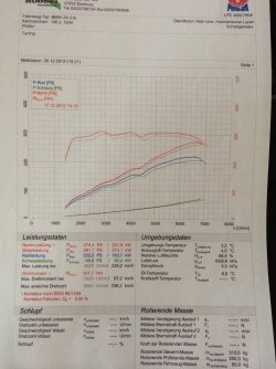

Ich habe vorletztes Jahr eine Softwareoptimierung bei "Rüddel Motorsport" in Duisburg durchführen lassen!
Jetzt habe ich mir den ganzen Thread hier durchgelesen und bin nun ein bisschen geknickt :D
Ich möchte gerne über bzw. an die 300ps Norm-Leistung kommen, da komm ich um Nockelwellentausch, Krümmer usw. nicht drum rum, oder?
Denke es wird für den 3.0si keine anderen Nockenwellen geben. Oder ich habe noch keine gefunden. &:
Dank der Valvetronic ist das auch nicht wirklich notwendig! 8-)
Krümmer würd ich so lassen, da der ja schon "optimiert" aussieht. Kannst ja selber mal nachsehen.
Denke mit 200er Metallkat sollte noch was gehen.
