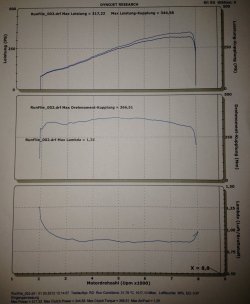

ich war heute auch auf einem Prüfstand (Dynojet 424xLC 2)und wollte einfach mal wissen wie mein Motor dasteht. (28000km BJ 2006)
Dabei sind mir ein paar Fragen gekommen.
Warum ist meine Kurve relativ glatt und eure mit so erheblichen Einbrüchen? Sollte doch ziemlich gleich sein?
Warum hat euer Z4 die Maximalleistung mit dem Serienmapping 1000 U/min !!!! früher wie BMW sie angibt? Bei meinem liegt sie da wo sie sein soll.
Zudem finde ich die Verlustleistung auch unnormal hoch. Das sind fast 100PS bei euch.
Und ein paar Minuten später fahrt ihr das neue Mapping und die Radleistung bleibt gleich, aber die Verlustleistung steigt nochmal an, obwohl an dem Auto nichts geändert wurde, wahrscheinlich nicht einmal neu verzurrt.
Das sind Fragen die man mir wahrscheinlich schnell beantworten kann, aber ich als Laie verstehe das gerade nicht.
Ich danke euch schonmal!

Es sind im Prinzip zwei Dinge, die Deinen Prüfstandslauf bzw. das Diagramm anders aussehen lassen.
Zum Einen ist die vertikale Skalierung erheblich kleiner als bei den anderen Diagrammen, dass drückt die Kurve in senkrechter Richtung zusammen. Als Folge werden natürlich auch die Differenzen kleiner.
Der wesentlichere Punkt scheint mir aber der zu sein, dass der Prüfstand mit geringerer Bremsleistung gefahren worden ist.
Wenn das Auto beschleunigt, so arbeitet es nicht nur gegen die Trägheit der Masse der Rolle, die es antreiben muss, sondern auch gegen eine zusätzliche Bremskraft, die der Rollenprüfstand aufbringt.Zumindest trifft das auf alle modernen Prüfstände zu, bei alten Modellen gab es das noch nicht. Diese Bremskraft bestimmt letztlich, wieviel Zeit vergeht, um den Motor bis auf Maximaldrehzahl zu beschleunigen. Als Vergleich kann man sich vorstellen, dass ein Motor im Leerlauf natürlich blitzschnell hochgedreht werden kann, beim Fahren muß er aber eine ganz andere Arbeit leisten, und es dauert länger.
Bremst der Prüfstand nicht oder nur sehr wenig, dreht der Motor also schneller hoch. Bremst er stärker, dann dauert es länger. Je länger der Zyklus dauert, desto mehr Zeit bleibt auch pro Drehzahl für die Messung, sie wird genauer. Dadurch werden auch kleinere "Dellen" viel eher und genauer erfasst als bei schnellem Hochdrehen.
Das hat aber nur eine Auswirkung auf die Feinheit der Kurve, nicht auf die gemessene Leistung. Zur Höhe der Schleppleistung hatte ich oben schon was geschrieben.
EDIT:
Wir bremsen bewusst stark, um eine Beschleunigungskurve zu erhalten, die der Realität entspricht. Dort zeigen sich dann am Ehesten die Schwächen, die man dann auch beim Fahren spürt.
Wir haben jetzt sämtliche Prüftstandsdiagramme, die wir vom S54 gesammelt haben, nochmals durchgeschaut. Die Delle bei 4.000 1/min ist überall drin, aber nicht so stark, wie bei dem zuletzt getesteten. Da sich die Temperaturen jetzt von Tag zu Tag bessern, würde Markus gerne nochmal ein unbekanntes, aber serienmäßiges Straßenfahrzeug auf dem Prüfstand laufen lassen. Da der gemessene M durch die Einsätze auf der Nordschleife auf jeden Fall sehr "frei" gefahren ist, möchten wir da nochmal einen Vergleich haben.
