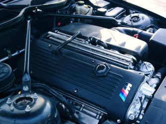

Mein Z4 M hat jetzt 165 000 km und ich habe noch nie Lagerschalen oder Ölpumpe gewechselt.
Der Motor läuft Einwandfrei und hat 363 PS nach Leistungsprüfstandmessung bei der TCS in Füllingsdorf BL. TCS in CH = ADAC in DE. Also kein Tuner oder sowas. Alles am Fahrzeug ist im Originalzustand bis auf die Antenne. :)

Anhang anzeigen 131460 Anhang anzeigen 131460
Sehr unwahrscheinlich, dass durch einen Wechsel der Schalen die Gefahr eines Motorschadens steigt. Ich würde eher sagen, dass die Gefahr dadurch abnimmt.
Ich vermute mal, dass du viel Langstrecke fährst und meistens zwischen 3-6000 U/min, oder? Wenn dem so ist, wird wohl wahrscheinlich nicht viel dran sein, an den Schalen, aber ich würde sie vielleicht trotzdem mal wechseln, kostet ja nicht die Welt. Hier im Forum kann dir auch bestimmt jemand einen kompetenten Ansprechpartner in deiner Nähe nennen, der dir das zuverlässig macht.
Nur eins würde mich interessieren. Wie kommen die 363PS zustande? Das schafft meiner nichtmal mit anderen Kat und ner Rennsportabgasanlage (zumindest nicht, bis das Mapping bearbeitet wurde. Ich hab noch nie von einem Serien S54 gehört, der SO nach oben streut. Sicher, dass das kein Messfahler war?
