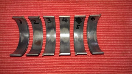

Z4 M Lagerschalen
Zweiter Lagerschalenwechsel bei 152300 km.
Erster Wechsel war bei 82000 km, Laufleistung also 70000 km
Hier meine oberen Lagerschalen.
Die unteren waren nur leicht verschlissen daher eher unauffällig.
Zudem wurde diesmal die Ölpumpe mit gewechselt.
Dabei auch ordentlich Rennbetrieb, oder? Sieht für mein laienhaftes Auge jetzt noch nicht so schlimm aus...

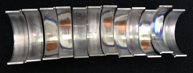

Hallo zusammen,
wie im Willkommen! Thread schon erwähnt, habe ich mein MQP vor zwei Wochen in München abgeholt und direkt in Nürnberg die Lagerschalen wechseln lassen. Der Wagen hatte 63 Tsd km gelaufen - aber man weiß ja nie. .. Ich denke es war nicht verkehrt:
Ölpumpe ist gecheckt worden und war Ok. Ein Dank an Alper für seine Unterstutzung!
Nun habe ich erst mal Ruhe und kann fahren, fahren, fahren. . . :D.
Schönen Feierabend. Grüße. Mario
Hallo zusammen,
War schon mal zeit..
Schauen ja gar nicht gesund aus

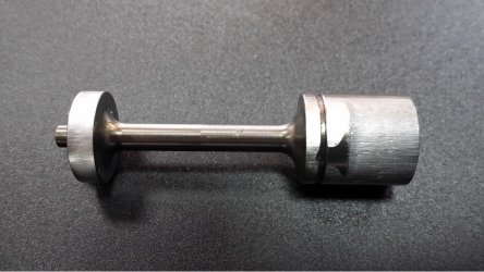

So Leute hier mal ein Bild von meinem Regelkolben, Laufleistung 99.632km. Die Lagerschalen waren bis aufs Kupfer durch, hier bekomme ich auch noch die Bilder.
Da ich in Sachen Technik ein Laie bin, wurden die Kolben (aus welchem Grund) erneuert?
Der Kolben reguliert, wieviel Öl die Ölpumpe fördert.. Der nutzt sich mit der Zeit aber gerne mal ab und bleibt stecken. Dann fördert die Pumpe nicht mehr genug Öl und der Motor läuft "trocken". Die Folgen kann man sich glaube ich ausmalen ;)
Joa, und innen an der Ölpumpe kann man die Bohrung entgraten...
Meist steht dort noch ein Grat, so das der Regelkolben eben "verschleißt" bzw. Riefen bekommt und irgendwann mal stecken bleiben kann. :)
ahhhh das ist der Kolben der Ölpumpe???
