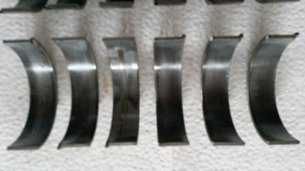

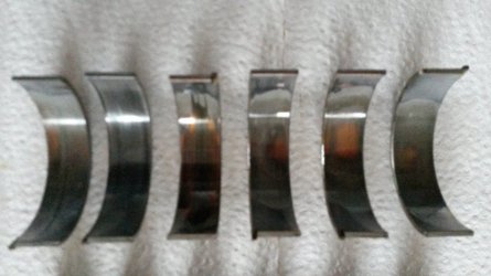

Hallo alle miteinander.
Jetzt bin ich auch im Club der Besitzer neuer Lagerschalen.
Habe nach gründlichem Studieren des Forums mich dazu entschlossen sie machen zu lassen.
Dies geschah dann in Mönchengladbach bei der Firma. b und h/Bavaria Motors.
Beim ersten Telefonat mit der Firma wurde mir sofort mitgeteilt, dass man auch die Ventile und die Plättchen einstellen würde.
Dies sei ein weiterer Posten, der gerne bei den Inspektionen vergessen wird.
Als ich den Anruf bekam, dass mein Wagen fertig sei, sagte teilte man mir mit, dass der Service nötig gewesen sei.
Die Ventile waren nicht ordentlich eingestellt, die Lagerschalen abgenutzt und die Kurbelwellenentlüftung sei fast komplett verstopft gewesen, so dass diese mehr schlecht als recht ihre Arbeit verrichten konnte. Alles zusammen hätte zu einem Motorschaden führen können.
Also ich bin froh dass ich das machen lassen habe. Der Motor läuft tatsächlich ruhiger, ein vorheriges Ventilrasseln ist jetzt um einiges leiser geworden.
Ich kann die Firma b und h nur empfehlen, die Leute scheinen ihr Handwerk wirklich zu verstehen.
Zum Abschluss stelle ich noch die Lagerschalen ein.
Gruß ans Forum
P.S. Auf den Fotos fangen die Lagerschalen von Zylinder 1 bis 6 von links an.

Nochmal P.S.,
Der Motor hat genau 95000 Kilometer gelaufen. Ich habe ihn davon erst 3500 Km gefahren.
Kann mir mal bitte einer so nen ca. Preis nennen?
Sent from my iPhone using zroadster.com mobile app
Mit Ventile\Plättchen einstellen, Reinigung aller Teile und Lagerschalen, ca. 1100 Euro!

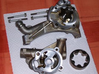

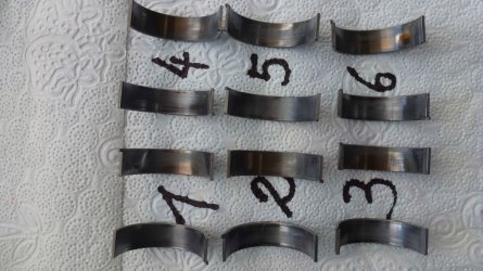

Hier die Bilder von den Schalen (zufällige Reihenfolge) und der Ölpumpe:

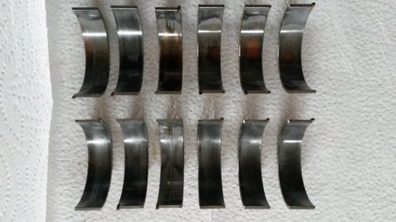

so, nachdem ich ja auf der letzten Tour unfreiwillig "glimpflichen Vollkontakt" mit einem Moppedfahrer hatte und der Kundendienst sowieso wegen der eng aufeinanderfolgenden Vortour & Haupttour überfällig war, stand meine schwarze Diva in der ReHa & Wellness-Klinik meines Vertrauens. Da hat es sich angeboten, gleich beim freundlichen BMW-Händler die Pleul-Lagerschalen tauschen und die Ölpumpe kontrollieren zu lassen.
Anbei mal das Foto meiner alten Lagerschalen mit 75.222km Laufleistung (80% Langstrecke) in unsortierter Reihenfolge, Ölsorte wie vorgeschrieben TWS 10W60:
Laut meiner Werkstatt war es durchaus sinnvoll, die Lagerschalen zu tauschen, da dies laut Mechaniker recht zügig gehen kann, wenn erst mal das darunterlegende Kupfer zu sehen ist (Stichwort: erhöhte Reibwerte).
Kostenpunkt € 750,- inkl. MwSt. (Material, Öl und Arbeitszeit) - ein durchaus fairer Kurs für eine offizielle BMW Service-Werkstatt, wie ich finde!
Die Diva :iloveyou: schnurrt wieder wie eine Eins - keinerlei Ventilspiel mehr hörbar!! :t:t:t
Die von fosaq waren wirklich schon gut fertig. Insbesondere die zweite Schale von links von der oberen Pleuelhälfte scheint schon ziemlich angegriffen zu sein.
Aber auch die von Rainer sehen für die Laufleistung ehrlich gesagt traurig aus.
@RainerW: Hast Du die Teile noch? Kannst Du mir mal einen Gefallen tun und schauen, was da für ein geprägtes Symbol neben all den Zahlen drauf ist? Sieht das aus wie ein "Tetris"-T in einem Kreis?
...na ja, habe auch schon "schlimmere" gesehen - wenngleich der Wechsel sicherlich genau zur richtigen Zeit kam.
Aber wo bitte schön siehst Du da auf dem Foto der Lagerschalen von mir irgendwelche Zeichen? Ich habe die Teile nicht mehr - wurden nach dem Foto entsorgt.
JarodR meinte nicht auf den Fotos sondern Du sollst auf den Schalen schauen, geht ja nicht mehr weilsd se weggschmissen hast :D iiiich hab meine noch, einegrammt :d
War nicht zu spät der Wechsel :) :-)
