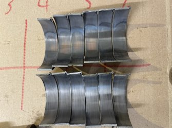

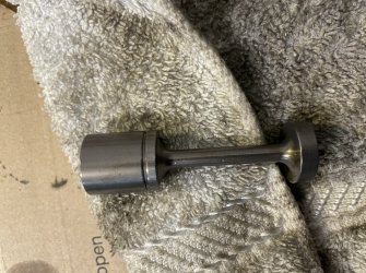

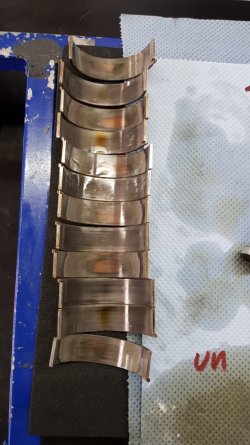

Heute habe ich die Pleuellager am Z4M getauscht.
Bei 67.000km wurden die Schalen zum ersten Mal von Schmickler getauscht.
Jetzt bei 127.000km habe ich die Schalen nochmal getauscht; war auch keine schlechte Entscheidung. Der Regelkolben wurde gegen einen neuen mit DLC Beschichtung getauscht.
Nach maximal 10.000km oder einem Jahr wurde das Castrol 10W60 immer getauscht.
Reiner Sommerbetrieb, aber auch teils alltägliche Nutzung mit 7km Kurzstrecken.
Auto wurde auch artgerecht bewegt, wenn das Öl Betriebstemperatur hatte.
