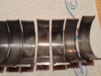

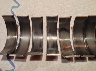

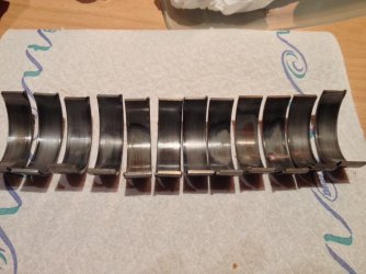

Endlich hatte ich mal Zeit und Muße.. 73000 km
War nun auch Lagerschalen Wechseln, bei 63.000, vielen werden sagen "was so früh?!" aber gelohnt hat es sich alle mal... Falls jemand eine kompetente M-Werkstatt in Braunschweig sucht vermittle ich gerne den Kontakt!
