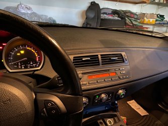

Fertig. Radio ist eingetroffen, dann war das ganze schnell zusammengebaut. Eingesteckt und alles funktioniert. Jetzt sieht das ganze Auto innen nicht mehr so technisch veraltet aus.
$4 Bluetooth Adapter reingesteckt, jetzt geht auch Musik (für das erste. An einer neuen Lösung mit Freisprechanlage arbeite ich dann noch.)

hab das Bluetooth etwas optimiert. Gibt so Empfängerteile mit Mikroanschluss und BMW Adapterstecker für $15. Passen natürlich nicht. Hab die ganzen Adapter entfernt und die BMW Stecker umgepinnt. AUX Serie weg und dort den Ausgang vom Bluetooth eingepinnt. Dann ein Micro an die Stelle vom Original-Micro gelegt. Funktioniert tatsächlich.
