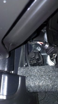

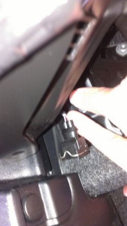

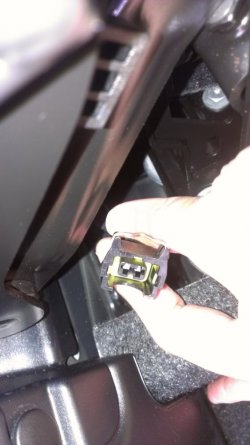

So, ich habe den Stecker wieder drauf.
Zum Lösen der Spreizdübel funktioniert dieses Werkzeug prima: http://bit.ly/105y7UI
Die Klammer bleibt tatsächlich am Stecker, der herausgezogen wird. Hier die Bilder (Stecker herausgezogen neben Buchse am Ventil, Stecker von vorne Stecker von seitlich, ):

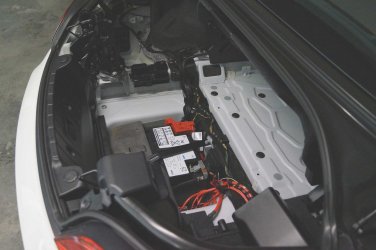

Nachdem ich heute auch mal "gerade eben" den Stecker ziehen wollte, mir aber eine Niete in die Verkleidung gerutscht ist und ich daraufhin den halben Kofferraum zerlegen musste :veryangry , wär ich auch an der MFL Version interessiert.
Ah, du hast die Niete wirklich wieder rausgepfriemelt? Ich habe meine verlorene Niete drin gelassen und bei leebmann neue bestellt :D
