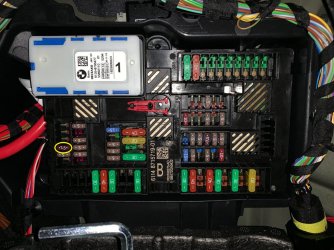

Was ist passiert mit F214 und F218 Sicherungen ziehen um ASD auszuschalten ?
Info ; Bei mir seit letzte SW Update merkt ich keine unterschied eigentlich… EZ (6/2020)
Mit dem Ziehen der Sicherung setzt Du doch lediglich die Klappensteuerung außer Kraft = Klappe immer auf!
Das man mit dem Ziehen einer Sicherung das ASD deaktivieren kann, ist mir zumindest nicht bekannt…!?
Mit einer Codierung hat das aber nichts zu tun…
Huh ? F214 und F218 sind die zuständig fürs ASD und Sound Booster.
F203 für die Klappe...

Sicherung F214 und F218 hab ich gezogen letztes Jahr vor der letzte SW Update und ich hab schon etwas bemerkt = weniger Brummen beim niedrige drehzahl. Klappe auf oder zu egal.
Nach letzte SW Update hab ich versuchsweise die zwei Sicherungen wieder eingesteckt, ein paar Wochen gefahren, wieder raus und keine unterschied mehr bemerkt. Meine ist >07/2020 (30.06 zugelassen) so DME ist gesperrt = keine andere Wahl aber ich glaube das der jetzige SW hat schon ein andere ASD Einstellung.
Ich Fahre seit dann mit die zwei Sicherungen rein, Basta !
