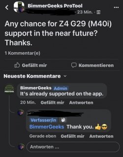

Hast Du eigentlich Erfahrung mit Protool? Gibt es offenbar nur für Android, soll aber mehr Funktionen als Bimmercode bieten?
Ich dachte das PROTOOL kann unseren G29 noch nicht
Hast Du eine Quelle hierfür? Ich habe versucht Infos hierzu zu finden aber leider...nichts.
Protool ist nicht billig und bevor ich umsonst so viel Geld ausgebe.

Quelle: ProTool
Stimmt offenbar nicht…Protool unterstützt den Z4 G29 aber ich weiß leider immer noch nicht, was man alles mit Protool machen kann.
