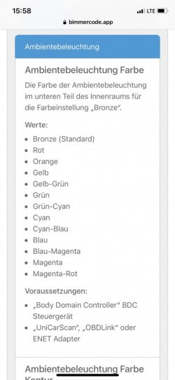

Gibt es schon Infos, ob man evtl. Im Expertenmodus das „Ambientes Licht“ wie in der G3x-Serie ändern kann (da kann man für die Farbwahl „Bronze“ jede xbeliebige Farbe auswählen..bei meinem G32 ist das ein eigener Menüpunkt (siehe Bild).
Danke!!
Ja im Expertenmodus geht das. Ist aber sehr komplex und schwierig zu erklären. Wollte da eine Anleitung machen - bin diesbezüglich allerdings etwas eingeschlafen. Werde mich an die Anleitung nochmal ranmachen.
Möglich sind Umlegung der originalen Farben in den jeweiligen "Slots" z.B. Statt Blau - Weiß --> Blau - Bronze usw. sowie die Farbe der jeweiligen Farbslots kann geändert werden z.B. aus Weiß wird Rot.
Warum so komplex ? Farben werden in HEX angegeben und sind lediglich nummeriert - ohne auf den ersten Blick logischem Muster... und die Farbslots sind auch nur nummeriert und mit Zahlen gefüllt.
Herzlichen Dank für die Antwort und ein noch dickeres Danke wenn es irgendwann mal eine Anleitung dazu gibt!
Danke für Dein tolles Engagement hier! :thumbsup: 👍
Danke!!

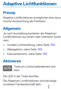

Kann denn das adaptive Fernlicht auf automatisch codiert werden?
Also wenn das Abblendlicht angeht, dass auch automatisch die adaptiven Lichtfunktionen des Fernlichts aktiv sind (was dem Matrixlicht von Audi entspricht) ohne erst den Knopf zu drücken.
Kann denn das adaptive Licht auf automatisch codiert werden?
Also wenn das Licht angeht, dass auch automatisch die adaptiven Lichtfunktionen aktiv ist ohne erst den Knopf zu drücken.
Soweit ICH weiß geht das leider nicht…?
Ich hätte es auch lieber genau andersrum:
Adaptives Licht “An“ ist Standard….und wer es nicht will (warum auch immer…??), muss es deaktivieren.
Der Sinn, warum man es erst aktivieren muss, erschliesst sich mir auch nicht…!? 🤷🏻‍♂️🤔🙁
genauso ist es bei mir, bei mir bleibt Auto an, auch nach abstellen des Fahrzeuges und beim Neustart ist Auto Automatisch wieder aktiv
ja wie. Ich gehe davon aus, daß das adaptive Licht bei "Auto" automatisch geschaltet ist?!? Ich muß das erst einschalten? Ich dachte das gilt nur für die Fernlichtfunktion.... bin nur selten im Dunkeln gefahren wegen Homeoffice...
Adaptiv heisst doch nicht nur bei Fernlicht...
