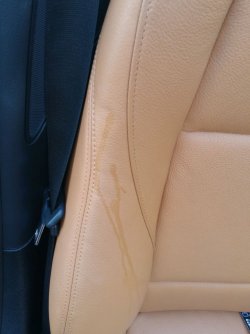

* Undichte Dachhydraulik --> Öl trat aus und spritzte über die Innenausstattung

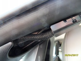

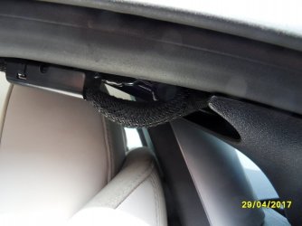

* Falsch verlegter Strom- und Hydraulikkabelsatz für das Dachmodul
Der Fehler fiel mir auf, als ich die Gepäckraumabdeckung arretieren wollte. Das Kabel klemmte dazwischen:
Auch im Dachbereich wurde der Kabelstrang stark geknickt verbaut. Zum Vergleich habe ich ein Foto vom Originalzustand angefügt:
