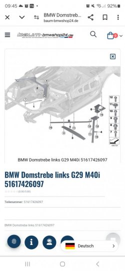

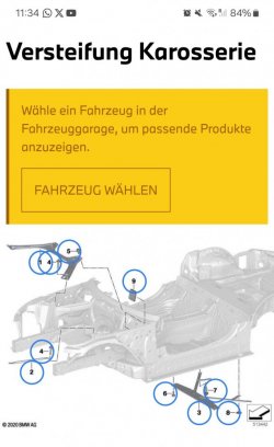

An die Leute wo eine eventuri oder mal die domstrebe getauscht habt,nehmt ihr die Schrauben wieder ? Das sind glaube Schrauben wo man einmalig nehmen soll ?
Brauch sie zwecks filter Wechsel.
Habe meinem Händler ein Bild gemacht und gezeigt aber er brauch die Teile Nr.

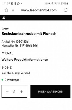

Aber dann kann ich Sie auch selbst bestellen wenn ich wüste welche,bei Lebmann finde ich die Schrauben nicht nur die strebe.
Ist es die Nr 10 ? Müßten dann 2 sein,aber sehe dort nirgendwo wie ich die Schrauben bestelle ?
Müssen gemäß TIS erneuert werden. Sind vermutlich Dehnschrauben.
Ja, zwei Schrauben Torx mit Unterlegscheibe M10 x 45. Drehmoment nach meinen Unterlagen 56 Nm und dann nochmal 90 Grad.
