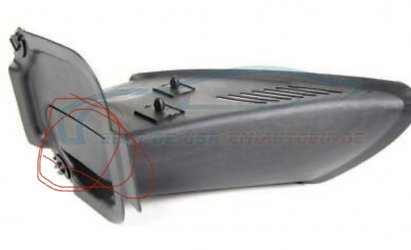

17F2B481-03A1-482D-A9BB-D541768645A0.jpegMir wurden heute die Teile für den M-Front Umbau geliefert, leider fehlt bei einem Lifteinlass dieser rot markierte Deckel/Karte/Einlassbegrenzer. Ist das schlimm? Bzw normal? Bei der anderen Seite ist es da…
