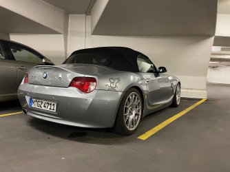

8,5er Felge auf der VA hört sich ja schonmal gut an. Wie viel Luft ist da noch für ein bisschen mehr? Soweit ich das sehe würde die 9x17 ja schon noch ein bisschen weiter raus schauen.
Wie weit was rausschaut hängt von der Kombination Felgenbreite, ET und Reifenbreite ab.
So schaut es mit 235/40x18 auf 8,5x18 ET38 aus
Breiter Würde ich es vorne auf keinen Fall machen.
