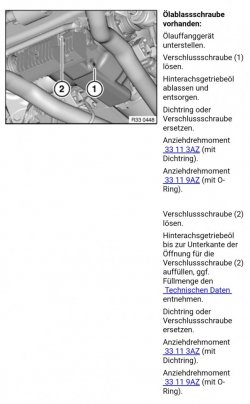

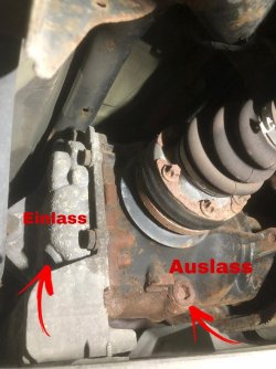

Ich habe nach Reinigung bei mir gut einen Liter (genau ca. 1100ml) ins Diff eingefüllt. Mannol 75W90, allerdings im ausgebauten Zustand und offenem Deckel. Es war also vor Befüllung restlos entleert.

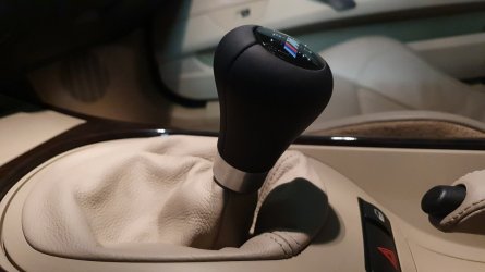

...ich muss die Tage nen neuen 6 Gang Schaltknauf für meinen 3.0i bestellen, da es den Originalen mit Chrom (gebürstetes Alu?) meines wissen nsch nicht mehr gibt überlege ich nun auf den Leder schaltknauf umzusteigen.
Bin mir nur nicht sicher ob original odsr den kürzeren nehmen, habe aber angst das der Live mir zu kurz dann später ist - original gabs den ja nicht im Z4
Empfehlungen, Meinung oder Bilder von euch hierzu?
Grüße Gerrit
Grüße Gerrit
Der in "chrom matt" mit der Teilenummer 25117550685 scheint bei BMW tatsächlich nicht mehr lieferbar zu sein. Gib die Teilenummer einfach mal bei ebay ein, da bekommst Du noch welche (neu und original.
Der kurze M-Lederschaltknauf (6-Gang: 25117896886) sieht bei mir so aus:20210623_223551_kl.jpg
Perfektion, den bestell ich gleich am Montag! DANKE
ps: die freundin hat die Nase reingehalten, das Bild gesehen und gemeint ich soll ihr gleich nen zweiten für ihren mitbestellen🤣👌
Gerne!
Ich bin mit dem Schaltknauf 100% zufrieden. Da machst Du (macht ihr😉) bestimmt Nichts falsch.
Beim Wechseln in den zweiten Gang schalten und möglichst gerade (und ziemlich kräftig) ziehen. Manchmal sitzen die ganz schön fest...

Jetzt muss ich mal blöd fragen, sorry:
Ich wollte im Frühjahr bei BMW Händler an meinem 2003er 3.0i auch einen Differential-Ölwechsel durchführen lassen. Da wurde mir gesagt dass dazu das Getriebe entfernt/demontiert werden muss (genauen Wortlaut weiss ich nicht mehr) und eine recht hohe Summe (glaub 300-500 Euro waren es) dafür genannt. Hab's dann natürlich bleiben lassen.
Frage: stimmt die Aussage oder hatte die Werkstatt keine Ahnung?
