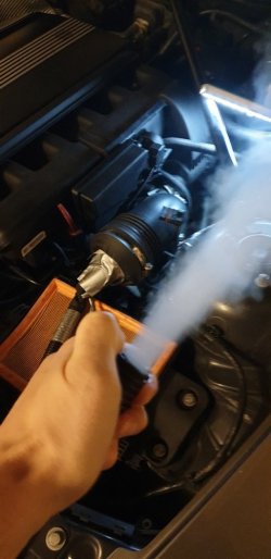

Mach nen Rauchtest,dann findest du deinen Montagefehler (sorry,nix persönliches,aber is das einzige,was das erklären würde und is mir auch schon mehr als einmal passiert,wir sind schließlich nur Menschen). :thumbsup:
Greetz
Cap
Du nimmst nen Handschuh stülpst den über den Ansaugstutzen hinter dem LMM, dichest ihn ab, und schneidest einen Finger ab. In den abgeschnittenen Finger kommt ein Schlauch durch den du Rauch Bläst um Undichtigkeiten im Ansaugtrackt zu sehen.
So sieht das bei mir aus.
Ich nehm dafür mittlerweile ne E-Dampfe, als Nichtraucher wäre ein echter Rauchtest nicht nach meinem Geschmack.
Aber wenn alles scheitert gibt es auch Methoden mit Pumpen.

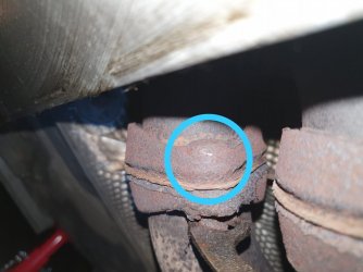

Hat der E85 3.0i (M54B30) zwischen Krümmer und Vorschalldämpfer Schrauben oder Stehbolzen?
Bei meinem Neuerwerb ist eine Mutter inkl. Gewinde komplett weggegammelt, so dass die Brille bei 2000rpm scheppert.
Laut ETK ist da eine M10x40 Sechskantschraube aber unterm Auto sieht das irgendwie so gar nicht nach Schraubenkopf aus, nur ein Knubbel als wäre von der anderen Seite ein Stehbolzen drin - siehe Bilder.
Jemand nen Tipp wie ich den Mist da raus kriege um ne Schraube einzusetzen?

@CF01 Mist!
Und nun? Durchbohren und Schraube rein?
Pfuschen und Schweißpunkt drauf?
Vom Bolzen Ist definitiv nicht mehr genug übrig um auch nur entfernt zu hoffen den da raus zu bekommen :sick:
