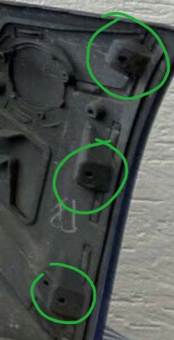

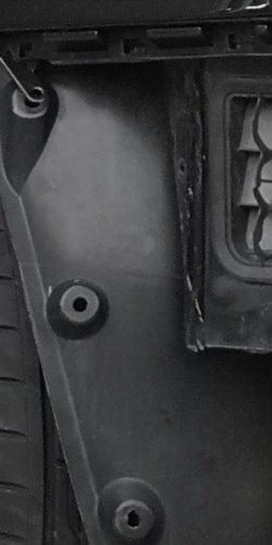

Kennt jemand zu diesen Schrauben die Teilenummer oder hat ein Foto von denen?
Radhausschale hinten
Danke @Bumbum !
Ich verstehe nur noch nicht ganz wie die Sechskantblechschrauben dann in den Löchern von der Heckstoßstange greifen sollen, ist da irgend ne Gewindehülse o.ä. drin?
Hab ich irgendwas übersehen?

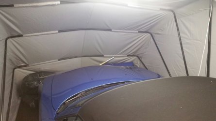

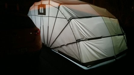

Willst du das vermeiden und hast etwas Platz, aber keine Garage
Dann ist ein Dancover eine brauchbare Lösung, hat bisher jeden Sturm Hagel und """" überstanden!

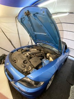

Auch ein wenig Basteln geht in dem Garagenzelt:
Ist ein Panoramabild, ganz so geräumig ist es dann doch nicht:whistle:
