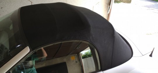

Update zum Renovo Verdeck färben:
Zweite Schicht ist drauf, bin sehr zufrieden! 30er Pinsel und Pro Schicht so 30-45min einplanen.
Vorher gut abkleben! Wenn mal was daneben geht, geht's aber problemlos von der Scheibe oder Lack 😉 hatte ein zwei kleine "Durchläufer" 😀
Danke nochmal für den Tipp!
