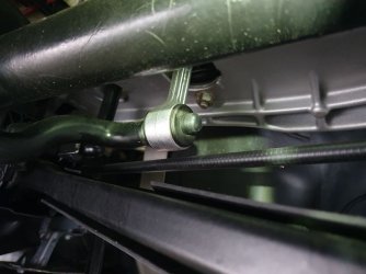

Das Handbremsseil an meinem E85 ist offensichtlich an der Koppelstange vom Stabi aufgescheuert, woran kann das liegen?
Verbaut ist das Eibach ProKit aber da sollte sich doch trotzdem nix berühren oder?

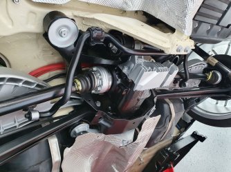

ich muss bei mir mal nachsehen aber da sollte tatsächlich nichts anliegen. Schau mal nach, ob die Handbremsseilverlegung korrekt durch den HA-Träger verläuft und ob das Seil am Längslenker richtig eingesteckt ist. Auch mal schauen, ob am Stabi etwas auffällig ist. Bei mir sah es nach dem Aufarbeiten der HA wie folgt aus:
Gruß Olli
Moin,
Gruß Olli
Das sieht ja mega aus... was hast du da alles gemacht? Bis auf die Rohkarosserie abgebaut und alles einmal neu?
Nein, Hinterachse raus und alles einzeln aufbereitet. Sandstrahlen und pulvern. War Arbeit der letzten Winterpause. Rest kommt in der anstehenden Winterpause ran.

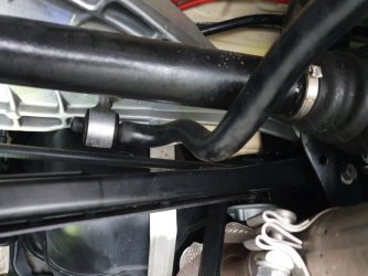

So, will ja nicht in den Verdacht geraten, hier nur meinen blanken Unterboden zeigen zu wollen :D , daher habe ich mich eben noch mal drunter gelegt. Linke Seite ca. 10mm und rechts ca. 20mm Luft zur Pendelstütze des Stabis. Auto nicht aufgebockt, Eibach Pro Kit mit Koni gelb verbaut.
Ist recht dicht, liegt aber nicht an, siehe Bilder. Ich schlage vor, dass Du bei Dir den Verlauf der Züge durch den HA-Träger rein in die Handbremsschale noch mal kontrollierst und ggf. etwas nachschiebst bzw. justierst. Wichtig, der Bowdenzug darf nicht aus dem Längslenker herausrutschen (was er nicht tun wird, wenn man da nicht kürzlich dran war). Die gammeln gern fest, obwohl sie nur gesteckt sind. Beim Ausbau habe ich meine Bowdenzüge jeweils abgerissen und die Hülse einzeln aus den LL gefummelt....

Moin,
jetzt ist mir gerade noch etwas aufgefallen. Bei Dir @Bumbum liegt der Halter für die Pendelstütze des Stabis unterhalb des oberen Querlenkers, ich habe diesen wieder von oben verbaut. Werde gleich mal schauen, ob ich ggf. einen Montagefehler beim Wiedereinbau gemacht habe und der Halter eigentlich unterhalb des QL verschraubt werden muss wie es bei Dir der Fall ist. Bleibt die Frage, ob sich der Abstand dann zum Seil wieder verkleinert.
EDITH sagt: der Halter muss tatsächlich nach unten. Muss meine beiden Halter also noch einmal lösen, von unten ansetzen und neu verschrauben. So findet man tatsächlich noch einen Fehler ;) , aber das lässt sich ja einfach lösen. Spannend, ist bislang nicht aufgefallen.
