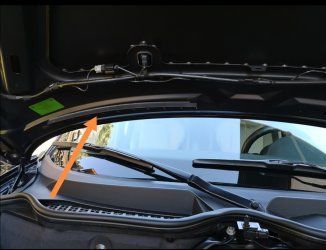

Gestern wo ich die letzten Handgriffe vor dem Winterschlaf gemacht habe ist mir aufgefallen, dass unter der Motorhaube beifahrerseitig eine Leiste verbaut ist, die mir fahrerseitig fehlt... Wofür ist die gut und wo finde ich die bei Leebmann? bei Anbauteile der Haube sehe ich die nämlich nicht. Danke für eure Hilfe.Screenshot_20211017_082108.jpg
