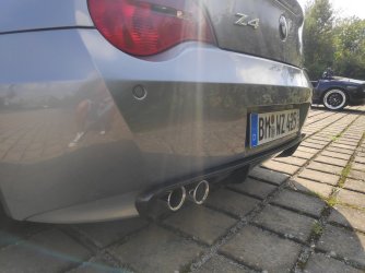

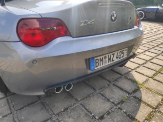

Hat jemand nen Tip für Auspuffblenden an einem 2.5si zur Hand? Soll i.V.m. mit dem Carbon Diffusor verbaut werden. Dachte an eine schräge Variante um die Form des Diffusors mitzunehmen. Gerne im Look & Feel eines abgeflexten Rohrstücks - quasi ohne den nach innen umgelegten Rand... in der Art wie bei @Jirozaemon
So schauts hier aktuell aus... Wenn ich die Blenden etwas rausziehe sieht das mit dem umgelegten Rand nicht so pralle aus.

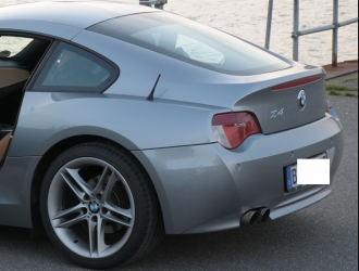

hier mal wieder ein Update von mir. Der kleine Graue hat jetzt die Aeroschweller, die M-Front, M-Einstiegsleisten und eine Bastuck Komplettanlage (mit MSD) bekommen. Außerdem wurden die Bedienknöpfe des Radios getauscht und die Embleme an der Seite entfernt. Maßgeblichen Anteil hatte Nick, ohne dessen Unterstützung das Auto wahrscheinlich nie diese Änderungen gesehen hätte. Das höchste der Gefühle waren bei meinen bisherigen Autos die Nachrüstung von verchromten Auspuffblenden. Ich hoffe der Wagen gefällt - auf meiner Liste stehen jetzt noch gelb lackiete Bremssättel und ggf. Eibach-Federn.
Anhang anzeigen 101546Anhang anzeigen 101547Anhang anzeigen 101548Anhang anzeigen 101550Anhang anzeigen 101551
Besten Gruß, Jiro
In Overath gibt's klasse Endrohr-Designs nach Wunsch und der Rest bis zum Krümmer ist auch gleich noch mit dabei, Serkan :inlove::D
