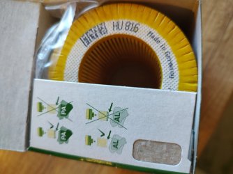

Mal blöde (?) Frage.... Habe eben meinen MANN Ölfilter HU816 bekommen - bisher habe ich den immer einfach aus der Packung genommen und eingebaut.... Jetzt habe ich gesehen dass mit der Hersteller das irgendwas mitteilen möchte - ich kapier es aber nicht was er mit diesen Piktogrammen sagen will....🤪🤷

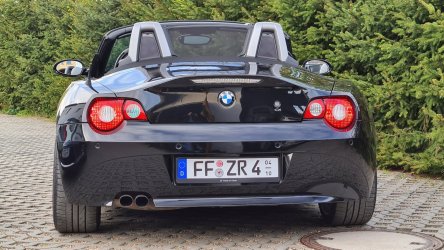

Hat hier noch jemand das "Problem" bei den symmetrisch rot/weißen Rückleuchten, dass eine heller als die andere ist? Konkret, meine Linke scheint vom Material (das Innenleben) deutlich dunkler/grauer zu sein als rechts. Rechts ist sie strahlend weiß innen, links eher gräulich/silbern.
Hätte es gerne perfekt. Aber auf Verdacht, kaufe ich keine neue linke oder rechte Rückleuchte..:(
Meine sind gleich. Die linke habe ich vor etwa 2 Jahren gekauft, die rechte ist von 2005.
Was man natürlich (je nach Blickwinkel) sieht, ist der bläuliche Schimmer der rot leuchtenden Diadembirne im Nebelschlusslicht.

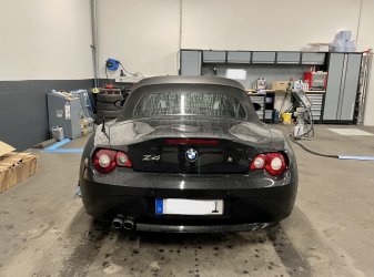

So hätte ich es auch gerne. Ich dachte vielleicht, dass ab einem gewissen Herstellungsjahr, neues Material verwendet wurde welches heller oder dunkler wirkt. Es geht im wesentlichen im das Blinkergehäuse in den Leuchten. Meine sieht so aus:
Gebraucht gekauft um vom Vorbesitzer leicht schwarz angeduscht?
Gleiche Birne verbaut? Das macht auch im ausgeschalteten Zustand aufgrund der Reflektionen einen größeren Unterschied als man denkt...
Schau mal, ob links die Blinkerbirne und eine der beiden Rücklicht-/Bremsbirnen nicht vertauscht sind. Die hell beschichtete Blinkerbirne wird irgendwie bei neuer Heckleuchte mit einer klaren Bremsbirne vertauscht ausgeliefert (mir schon 2x passiert).

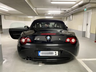

Danke für eure Antworten. Habe alles überprüft. Es sind identische Birnen. Das Inlay scheint anders beschichtet zu sein. Hier ein Foto der Leuchten mit ausgebauten Birnen. Ich schreibe Hubauer vielleicht doch mal an und im besten Fall sehen die darin einen Mangel?😖
Edit: selbst das Rot wirkt links dunkler.
