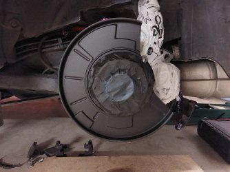

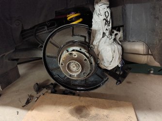

Brunox Epoxy drauf und dann Brantho Korrux nitrofest schwarz. Meine Standard-Kombi die ich bei Hermann auch benutzt habe. Du meinst im konkreten Fall die Ankerbleche der Bremse?
Gruß Olli
Deine Empfehlung funktioniert bombe! Vielen Dank, das Resultat ist perfekt!
2 Schichten Brunox als Grundierung:
Und 3 Schichten Brantho Nitrofest als Finish:

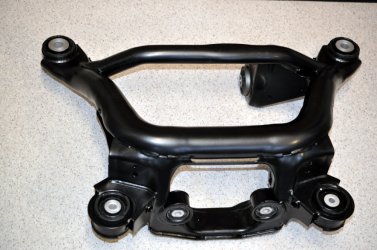

Bin gerade dran die Längslenkerlager zu wechseln. Von BMW gibt's scheinbar ein Spezialwerkzeug, was im Endeffekt ein Rohr ist. Weiß zufälligerweise jemand den Innendurchmesser? Ansonsten würd ich jetzt ein Rohrstück mit 63,7 mm Innendurchmesser bestellen, das Lager dort einziehen und probieren, es von dort aus dann in den Längslenker ziehen.
Dazu noch das Gummilager im Alu Querlenker. Der Kram findet sich in den billig Werkzeugsätzen nicht wirklich wieder. Ätzender Kram...

Ausbrennen, Gummi durchbohren, Kern ansägen, ausklopfen. Geht relativ gut.
Hab mir jetzt für die Querlenkerlager die passenden Rohrstücke besorgt und damit mal versuchen. Spannende Angelegenheit.
Für das Längslenkerlager muss ich mal schauen, ob ich da noch was find. Ansonsten werd ich wohl jemanden mit ner Drehbank anhauen...
Ok, das ist scheinbar etwas missverständlich: Es geht komplett um die Hinterachse.
Vorderachse hab ich bereits Meyle HD drin, fertig gekauft. Den Stress würd ich mir bei dem Preis nicht freiwillig antun.

So, Antwort an mich selbst: Mit den Rohrstücken hat funktioniert. Die Querlenkerlager sind gewechselt. Mit Vorsicht geht es mit einem 33,7 mm Rohr. Ist nicht optimal, aber da die Querlenker aus Alu sind, gehen die Lager recht einfach raus. Einziehen dann mit einer 24er oder 27er Nuss (hab ich gerade nicht genau im Kopf), funktioniert völlig problemlos. Haken dran.
Längslenkerlager war mir dann schlussendlich zu blöde, ich hab mir jetzt das BGS 8480 bestellt, das ist für den Zweck vorgesehen und baugleich mit den BMW Teilen.
3er Golf Querlenkerlager waren entspannter... :D
Der hätte nicht gepasst, der 3.0si hat einen anderen. Kann man zwar verbauen, aber die Anlenkpunkte der Querlenker sind scheinbar andere. Ich hab einen aus einem 3.0si strahlen und beschichten lassen. Wie weit hast du die kleinen Differentiallager eingezogen?
