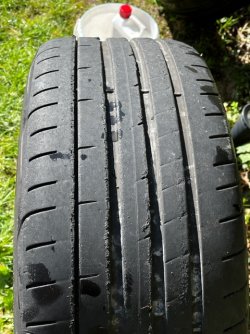

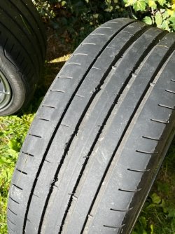

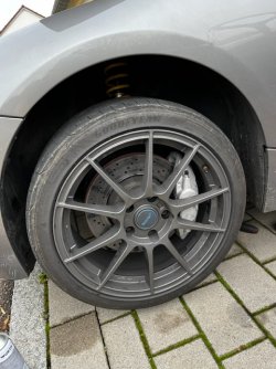

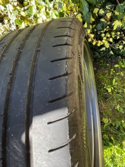

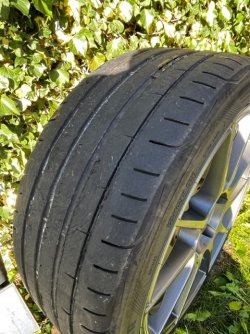

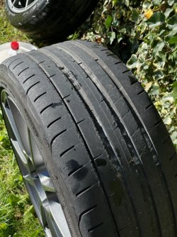

Als Reifen kann ich noch den Goodyear F1 Supersport in 225/40R18 und 235/40R18 absolut empfehlen. Er liegt auf dem Niveau des Michelin PS4S, hat steifere Flanke, dadurch mehr Präzision aber weniger Comfort.
Hat bei mir schon über 50 Runden HHR hinter sich, zig Pässe und sieht immer noch ok aus.
Baut er auch so breit auf wie der PS4s?
Ich würde sagen er ist normalbreit. Unten paar Bilder an einer 8“ Felge mit 225mm Reifen nach Paar Runden NOS und 330km Rückfahrt.

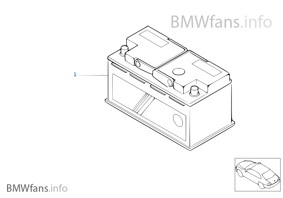

Kurze Frage, kurze Antwort:
Welche Batterie muss in den 3.0si Roadster rein? Nehme an noch keine AGM. Wie viel Ah und welche Abmessungen?
