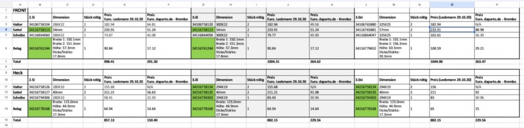

Da findest du alle Infos: Leebmann_Bremse.xlsx
Hatte da mal ein wenig Zeit investiert...
Hier nochmal als Bild was Event. Einfacher ist:
