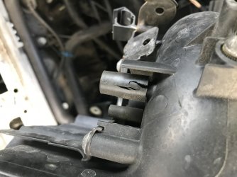

A99D1827-9B32-402D-9B77-898B329C7E33.jpegHi Zusammen, kann mir bitte jemand sagen wo der dünne (poröse) Schlauch beim M54B30 hingeht?
Im Teilekatalog hab ich nix gefunden :-(
(evtl. zum Benzindruckregler am Benzinfilter?!)
Ich vermute auch sehr stark ,das er zum Anschluss des BDR kommt , ode an eine unterdruckdose am Z kopf wenn du eine Abgasredpumpe hast .:unsure:

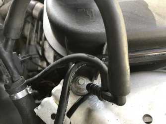

E0902B59-A657-4DDE-99B6-87ADF4577723.jpegMoin, okee, dann gucke ich in diese Richtung weiter. Danke.
Sekundärluftpumpe etc is nicht an Bord, der Bereich auf der Beifahrerseite ist jedenfalls leer.
Und an der Saugspinne waren 2x 3.5mm Blindstopfen und 1x 7mm Blindstopfen (komplett zerbröselt und damit Falschluftleck bzw. Nebenluft).
Ich dächt die zusätzliche Abgasreinigung wär son E46 Ding - gabs echt in Deutschland ausgelieferte Z3 damit?
Zwar Schadstoffklasse D4, aber nur EURO3. Erst mit der Pumpe dann EURO4.

Anhang anzeigen 545230Moin, okee, dann gucke ich in diese Richtung weiter. Danke.
Ja es gab irgend welche austattungs und bj. dinge die dann eine Abgaspumpe zur D4 brauchten aber es kann durchaus sein das es nur beim E46 war, wobei ich meine an einem Z2 2,2i so was gesehen zu haben
