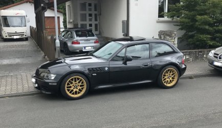

Sehe ich genauso , ich hatte mal 18 "
9 x 18 + 9 x 18
aber das waren F11 ? räder, die passten von den Maßen perfekt !
Aber die waren viel zu schwer und haben den Vortrieb schon sehr gebremst , daher wollte ich zurück auf leichte Felgen und zu 17 " da mein Fahrbedarf nur auf Landstrassen statt findet , dort solls aber gut zu händeln sein, daher 8" + 9 "x17 oder wenns noch stabiler stehen soll 8,5" + 9,5 "x17 da steht der reifen schon ohne grosse Setztbewegung in Kurven gleich recht stabil , dazu noch eine gescheite Achsgeometrie und es funktioniert für mich recht gut, ohne das man sich ins Höschen pullert

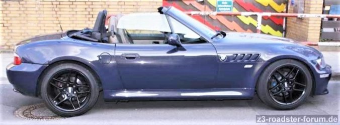

BBS Ra 8,5 + 9,5 x 17

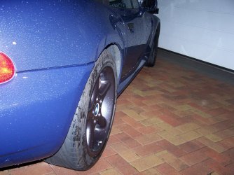

Die BBS RA waren ok, aber da musste ich wegen dem V3 halt um 10mm mit distanzen raus, damit s nicht schleift daher wollte ich keine 8,5 mehr auf der VA .
Dann kamen die 32 iger zum testen, das fährt gut , ist aber aufgrund der breiten HA mit ET 26 sehr hebelig für die VA in kurven , sprich es provoziert früher untersteuern.

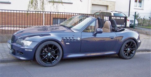

Schluss endlich fährt es sich mit den BBS am besten 8 x 17 VA ET 35 gesamt + 9" x17 HA ET 32

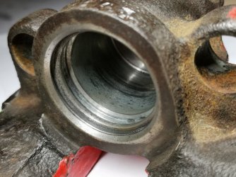

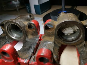

Derber Müffelgeruch nach nur kurzer Fahrt, der nach Burnout-Gummi roch hat mich veranlasst, der Ursache auf den Grund zu gehen. Um es kurz zu machen: Felge HL beim ESD recht warm, Felge HR kühl. Ursache war ein festsitzender Bremskolben.
Heute habe ich beide Bremssättel hinten demontiert (Rep.-Satz hatte ich bereits hier). Beim Herauspressen der Kolben stellte sich heruas, dass die andere Seite auch nicht besser war. Mit Schleifpapier und Rostlöser ging es dann los. Nach Stunden kann ich das Ergebnis des linken Sattels präsentieren.
Rost ist nicht hinter die innenliegende Dichtung gedrungen, allerdings sieht man deutliche Krater.
Wie lange könnte ich nach der Reparatur mit neuen Dichtungen daran Spaß haben? Gammelt das gleich wieder los? Wie ist Eure EInschätzung?

Wenn Du einen originalen Reparatursatz verwendet und die Reparatur fachgerecht durchgeführt hast, entspricht das einem Austauschbremssattel.
Hier von einem "Provisorium" zu sprechen ist schon eher eine laienhafte Meinung mit Teiletauschmentalität. Solche Reparaturen sind Standard in der Instandsetzung.

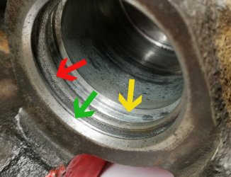

Stunden für nur einen Sattel, dazu kommt der Preis des Reparatursatzes, (hoffentlich) ATE Paste und ein ungewissen Ergebnis - da ist ein industriell aufbereiteter Sattel mit vernünftiger Qualitätskontrolle und nagelneu beschichteter Oberfläche sicher die bessere Option...
Selbstverständlich habe ich die richtigen Zutaten schon hier, da ich wusste, dass diese Aktion anstehen wird. Sogar die gute ATE Bremszylinder-Paste ist mit im Spiel.
Das ganze Prozedere kenne ich, da ich die gleiche Aktion schon vor Jahren erfolgreich an den vorderen Bremssatteln durchgeführt hatte. Auch dort saß ein Kolben fest.
Damals und auch jetzt bin ich nach dieser Anleitung zur Überholung des Bremssattels vorgegangen.
Tipp für Nachahmer: wenn man das Bremspedal während der OP ca. 1 cm gedrückt hält, läuft einem die Bremsflüssigkeit nicht aus den getrennten Leitungen heraus. Hierzu kann man eine geeignete Holzlatte oder ein Plastikrohr zwischen Sitz und Bremspedal klemmen und den Sitz elektrisch nach vorne fahren. Als Puffer zwischen Sitz und Verlängerung kann ein Stoffteil oder Schwamm dienen, so dass keine Druckspuren am Sitzgestell oder gar Leder hinterlassen werden…
Wie auch bei dem feststeckenden Kolben der Vorderachse ist Wasser eingedrungen und der Kolben war im vorderen Bereich festgerostet - und zwar im Bereich vor dem Kolben-Dichtring (gelber Pfeil). Wäre der Rost dahinter an der Kolbenfläche gewesen, dann wäre der Sattel definitiv ein Fall für den Schrott gewesen.
Im vorderen Bereich kommt es m.E. nicht auf den hundertsten Millimeter an. Man hat den inneren Dichtring (gelber Pfeil), allenfalls die Wand zwischen den Nuten (roter Pfeil) könnte noch eine führende Wirkung haben. Wenn man sich aber ansieht, wie tief der Kolben in der Lauffläche steckt, sollte es schon passen, wenn man an dieser Stelle minimal Rost gleichmäßig und ohne zu hohen Materialabtrag wegschleift…
Mit Rostlöser und feinem Schleifpaper habe ich also maximal bis zum gelben Pfeil gearbeitet - dahinter ist absolute Tabuzone. Bis zum grünen Pfeil wurde das blanke Metall zur Sicherheit mit relativ hitzebeständigem Lack versehen. Da jetzt die Außenseite bis zum grünen Pfeil schön plan und durch den Lack einigermaßen geschützt ist, sollte diese Maßnahme erneutem Rostbefall bis zum Unterwandern der Manschette entgegenwirken (so wäre jedenfalls der Plan).
Was mir Sorgen macht, sind die entstandenen Poren bzw. Vertiefungen (roter Pfeil), die ich auch nach bedächtigem und stundenlangem Handschleifen nicht vollständig beseitigen konnte. Das Ergebnis ist jetzt besser als auf dem Bild, dennoch ist die Oberfläche beim roten Pfeil an der inneren Zwischenwand nicht 100% plan. Sollte Wasser durch die Manschette eindringen, könnten diese Krater ein tieferes Eindringen bis zum Dichtring begünstigen. Außerdem habe ich die Befürchtung, dass es an diesen Stellen aufgrund eventuell schlummernder Rostpartikel wieder anfängt zu rosten oder würde die Bremszylinder-Paste die Ausbreitung ver- oder behindern?
Mal 'ne Nacht drüber schlafen und morgen begutachten. Vom Zeitaufwand ist es jetzt wirklich schon extrem unrentalbel. In diesem Fall werde ich das Ergebnis wieder montieren und mir dann überlegen, ob ich mir nicht doch lieber zwei Austauschsattel zur Seite lege. Die Bremssattel der Vorderachse sahen innen m.E. nicht so schlimm aus - aber ich kann mich auch täuschen, das ist schon eine ganze Weile her.
