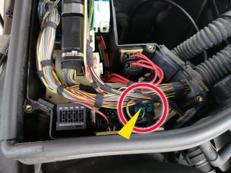

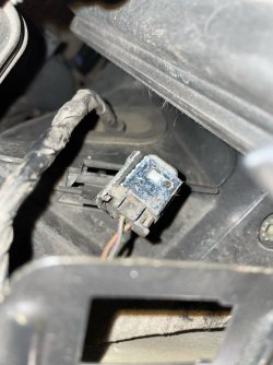

Kann mir jemand sagen wofür dieser Stecker ist?
Befindet sich an meinem Coupe zwischen Scheinwerfer Fahrerseite und Kühler. Konnte nichts finden, wo man ihn einstecken könnte…
Denke nicht, da mein Coupe keine Alarmanlage hat.Motorhaubenschalter? Vielleicht hat der Vorbesitzer den Stecker herausgezuppelt, weil der Schalter (Taster) defekt ist und die Alarmanlage deswegen dauernd Amok lief? Ist der Schalter noch an Ort und Stelle? Hier ist ein Bild.
Den Schalter kann man übrigens sehr gut auseinanderbauen und dann die Kontakte reinigen, falls er 'defekt' sein sollte. Kostet bei Leebmann mittlerweilestolzenur noch 43,35€ (Teil 8).
Vielleicht hängt er dort deswegen ohne Aufgabe herum (ein Kabelbaum für alle), keine Ahnung… Vielleicht hilft die Teilenummer des Steckkontakts weiter, was steht denn auf dem Ding drauf?Denke nicht, da mein Coupe keine Alarmanlage hat.
