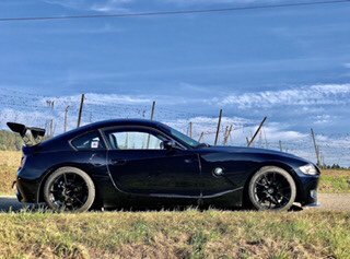

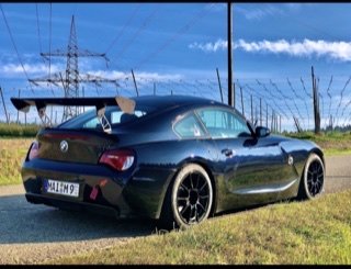

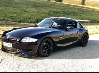

Hallo Leute:-) war die letzte Zeit ja etwas ruhig um mich und mein Auto, aber wollte auch euch alle an der Stelle mal auf den aktuellen Stand bringen:
aktueller stand:
Fahrwerk/setup:
ST XTA mit raeder Motorsport setup
uniball längslenkerlager
powerflex querlenkerlager
H&R stabis
Domstrebe hinten
bremse:
Serien-Bremse mit compound Scheiben und Belägen von Special Brakes, Bremsbelüftung mit Trichtern und luftführung in den ankerblechen
Felgen/Reifen:
motec ultralight 9x17
federal rsr 235/40 rundherum
Motor/ Auspuff:
Individuelle Abstimmung von schmickler, Ergebnis: 285 PS, 7545 rpm
bastuck komplettanlage mit VSD Ersatz
Interieur:
Recaro Poles mit raceparts konsolen (individuelle Farbe passend zu Interieur)
uniball Shortshifter von MK
Aerodynamik:
Verstärktes Carbonschwert an der Front (Sonderanfertigung)
Carbon Diffusor (Burkhart/Silvano)
GT4 heckflügel (Burkhart/Silvano)
Bremsbelüftung mit Trichtern in der Front
so, das war’s erst einmal für das Jahr. Was definitiv noch kommt:
Clubsportbügel
Vierpunkt-Gurte
Was Evtl noch kommt:
Metallkats
Alcantara-Lenkrad
grüsse
Marius

Bringt das ganze Geflügel was außer Topspeed-Verlust? Ansonsten stimmiger Umbau. :thumbsup:
Ich bin das Auto mit dem setup noch nicht gefahren, denke aber schon, dass das Heck etwas stabiler wird bei hohen Geschwindigkeiten.
Aber ums kurz zu machen: Optik war mir beim Umbau auch wichtig, und ich find dass die Theke unfassbar gut in die Linie des e86 passt :-)
Sehr schöner Umbau!
Hat aber a bissel Hängearsch, sprich vorne viel höher als hinten
Den spoiler wirst definitiv merken, nicht nur in der Endgeschwindigkeit, auch bei der Beschleunigung ab 200
dafür fängt er bei 120-140 an langsam die vibrationen rauszunehmen und dann richtig anpressdruck zu generieren und stabilität zu liefern.
@der andi65 und @m_m4y welche Sturzwerte habt ihr auf der Vorderachse eingestelllt ?
Sehr schöner Umbau!
Danke 😍
Ich find das Thema hängearsch ist anhand von Bildern immer etwas schwierig zu beurteilen. Ich find es in echt mega gut so wie’s is.
Ich fahr vorne 3,1 und hinten 2,7 👍
Der Flügel, boah..Er hat nicht, doch er hat. :D Ich will auch. :D War das Schwert Pflicht um den Flügel eingetragen zu bekommen? Mir wurde mal gesagt, dass nur Flügel Probleme verursacht und den Wagen vorne hochdrückt überspitzt gesagt.
Fährst du noch mal zum Ring dieses Jahr? Feedback auf der Nordschleife wäre mega spannend.
Noch eine Frage zu dem Flügel. Es gibt auch den M3 GTS Flügel bei Burkhardt. Aber das war keine Option? ;-)
Ist auch schwierig zu beurteilen, vor allem weils bei dir nicht so extrem is.
wo es auffällt ist der abstand vorne vom kotflügel zum reifen.
Bei dem sturz hast aber noch genügend luft bissel runter zu drehen ;)
willst du den Heckspoiler eintragen lassen ?
Hätte nie gedacht zu nem Flügel am Z4 mal folgendes zu sagen: Leck mich sieht das Fett aus! - auch die Recaros im passenden Farbton mega - freut mich riesig für dich ;)
Da das Auto eh nie wieder verkauft wird war die Entscheidung für die Löcher im Deckel schnell gefallen 👌🏻😂
Der Flügel hat n Gutachten für den e92 m3 und da is kein Schwert Pflicht. Da ich aber eh eins hab, (war schon eingetragen) stand die Frage nie im Raum.
tüv Termin is allerdings erst am Donnerstag, is aber alles abgeklärt soweit :-)
Ich werd’s heuer beruflich nicht mehr schaffen, aber spätestens im April kann ich berichten 😊
Der war keine Option. Finde den von der Größe her nicht stimmig. Das Heck vom e86 ist von hinten gesehen sehr sehr breit (eher fett), wegen der sehr runden Kotflügel, da wäre der kleinere Flügel untergegangen. Aber das is nur meine persönliche Meinung 😊
Wenn ich mit dem Fahrzeug tiefer geh bekommt ich wieder Riesen Probleme im Karussell. Ich geh jetz schon auf und hab das Schwert mit zwei Verstärkungen „unterbaut“.
Klar wird der eingetragen. Der Spoiler schreit ja von der ferne schon : bitte um Polizeikontrolle 😂
Danke, freut mich immer, wenn ich positives Feedback bekomme. War auch n Riesen Terz das ganze 😂
Am "Hängearsch" erkennt man meistens, dass das Auto vernünftig auf Radlastwaage und nicht nach Optik eingestellt wurde.
Der Flügel nimmt Vibrationen raus? Jetzt wirds wild...
Spannend wäre wirklich mal ein Vorher-/Nachher-Vergleich, z.B. maximale Kurvengeschwindigkeiten am Flugplatz, Schwedenkreuz oder Aremberg mit und ohne Flügel. Oder Topspeed vor Schwedenkreuz, Mutkurve oder auf der Döttinger Höhe mit und ohne Flügel. Das kriegt man mit nem 10 Hz GPS + passender App sicher gemessen. Am Ende bleibt dann die Frage, ob man die Zeit, die man auf der Geraden durch den Flügel verliert, wirklich in den Kurven wieder gutmacht.
Hab ich mir schon gedacht, aber man könnte ja wenn man wie du sagst nur drei mal im jahr am ring bist, dass mal schnell fürn track anpassen
gutachten für den e92 m3.. wie klappt das dann beim tüv, also anhand was wird das dann festgemacht dass es für den z4 passt ?
ist da von burkhardt vorgearbeitet worden ?
