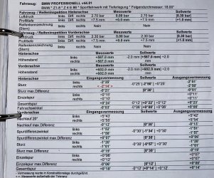

Hat jemand noch mal die Soll Werte für die Achsvermessung beim Z4 Coupé?
Die Soll Werte vom BMW System kann ich so im Internet überhaupt nicht finden. Wie kann denn so was zustande kommen?
Im Prinzip wurde ja alles richtig eingestellt, nur irgendwie zu sehr merkwürdigen Werten...
