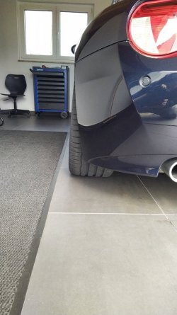

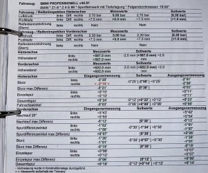

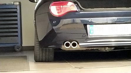

Mal eine Frage an die Fahrwerks-Profis im Forum. Hatte mir nun seit Jahren wieder ein Z4 Coupé zugelegt und bin gerade dabei das Auto herzurichten. (Ich kann hierzu auch noch mal ein extra Thema erstellen)
Nun hatte ich den Wagen u.a. wegen Fahrwerkseinbau bei BMW und bin mit der Vermessung nicht so wirklich zufrieden. Ich kann mich nicht erinnern, dass meine anderen Z4 einen dermaßen hohen (negativen) Sturz an der Hinterachse hatten. Das sieht fast aus wie mein E36 vor 20 Jahren, wo man den Sturz an der Hinterachse nicht wirklich einstellen konnte. Bei dem Z4 müsste das doch besser gehen....

Im Anhang das Protokoll der Vermessung und ein paar Bilder.....

ja, der originale Sturtwert ist hinten sehr ambitioniert. -2°50' (also knapp -3°). Die meisten hier haben das auf ca -2° reduziert. Ist aber gut möglich, dass Du dann Platzprobleme durch Deine 20mm Spurplatten an der HA bekommst - das solltest Du vorher mal ausmessen ;)
Da ist noch recht viel Luft, könnte ruhig etwas weiter raus im oberen Bereich.... Ich hatte sonst immer die M224 mit 9,0J und ET30 und das war perfekt. Die 108er haben sind ja nur 8,5x18.
Ich habe leider noch nicht die Protokolle von meinem Phönix Coupé gefunden, ich hätte gern mal gewusst was damals als Sturz eingestellt war. Auf jeden Fall ist das jetzt schon wirklich extrem. Wo kommen denn bitte die Soll Daten her, die BMW da geladen hat?
Hat jemand noch mal die Soll Werte für die Achsvermessung beim Z4 Coupé?
Die Soll Werte vom BMW System kann ich so im Internet überhaupt nicht finden. Wie kann denn so was zustande kommen?
Im Prinzip wurde ja alles richtig eingestellt, nur irgendwie zu sehr merkwürdigen Werten...
