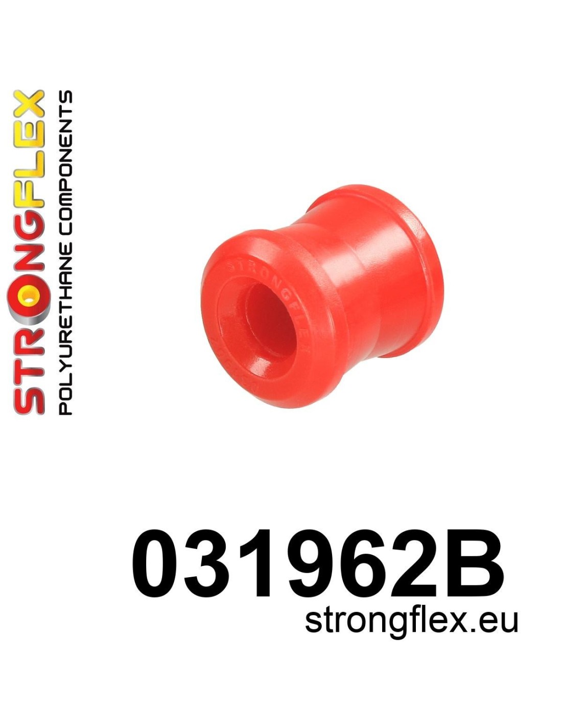

In den Koppelstangen hinten das Gummi-Lager im Schraubstock auspressen und durch PU ersetzen.
Dahinter kommt ein Stell-/Klemmring, damit die Koppelstange auf dem Stabi-Ende nicht wandert.
Sieht dann so aus:

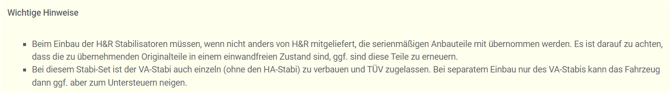

Gibt auch nur ein Teilegutachten. Einzelabnahme, wenn irgendwas nicht Serie. ~450 Euro + Einzelabnahme + neuer Fahrzeugschein.
Ich hatte die H&R samt B12 mal am Z3QP und war überhaupt nicht zufrieden. Das wurde viel zu hart im Alltag. Außerdem haben die H&R-Stabis Bohrungen zur Verstellung. Riesiger Aufwand, um die perfekte Einstellung zu finden. Die Unterschiede waren auch nicht auf Anhieb spürbar.
